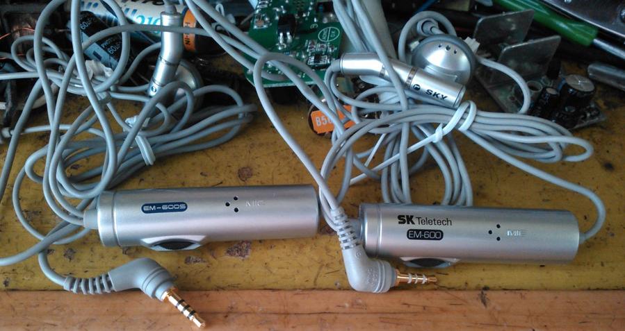

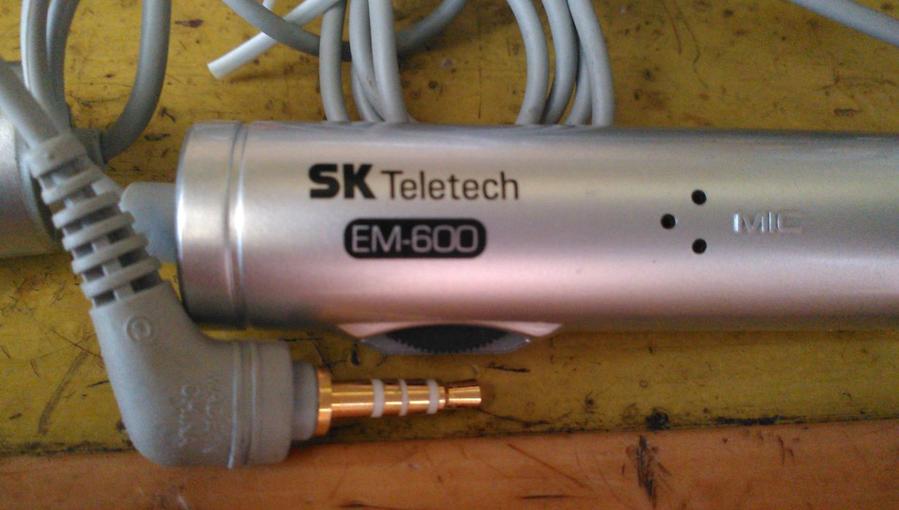

最近坛里的SFC2002兄弟出货,优惠坛友出“韩国可立新代工的SKY泛泰原装耳机”一块钱一条(https://www.yleee.com.cn/thread-41228-1-1.html),刚好我家小孩的MP3耳机坏了,总是把线扯断,修几回了,索性收一批。到货一看,是大厂出品无疑,模具很精细,用料非常值得,一米多长的线内部是带编织抗拉的,这回不容易扯断了,带线控带麦克风,四段的插头应该原来是配手机用的。

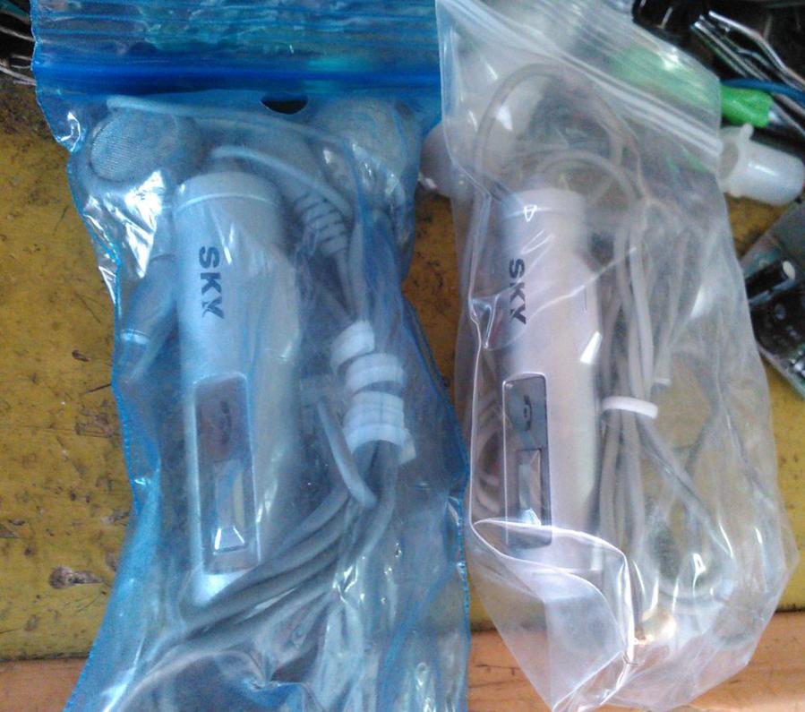

收到的货每条都有塑料袋简包装,两种密封袋,有蓝有白。

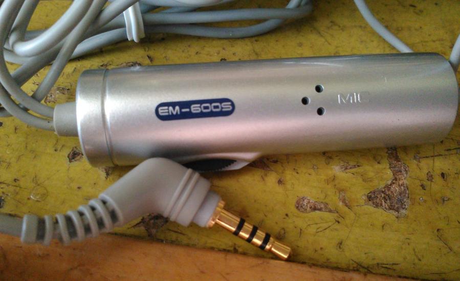

实际上耳机有两种型号:EM-600和EM-600S,两种的插头线序是相同的,应该是配同一种手机的货
这两个型号的外观区别在于600(不带S)的插头上三个塑料间隔是白色的,而带S的是黑色的
EM-600S
EM-600S

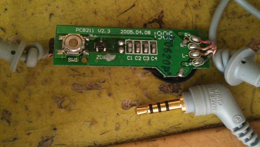

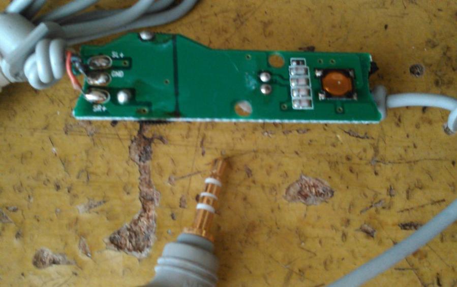

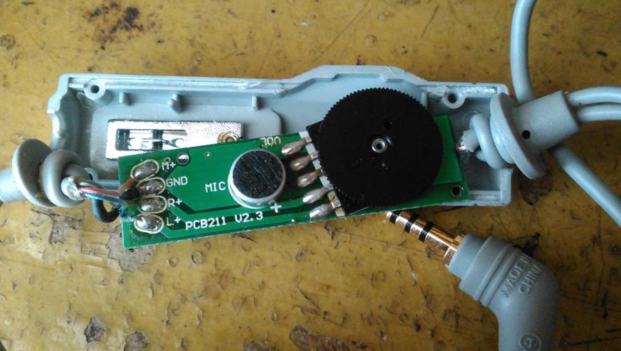

打开看看线控的内部
这是600的线控内部

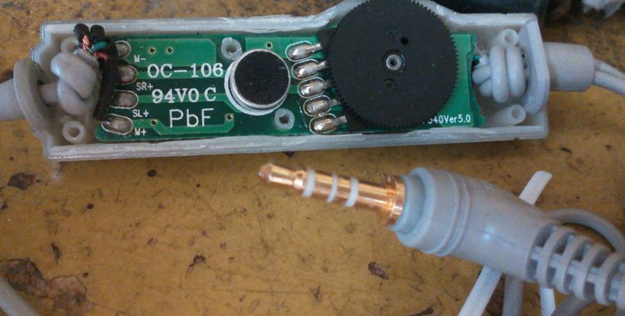

再看600S的线控内部
看得出,厂家很舍得堆料,线控的模具也同样精细,确实是大厂的风格。
这款耳机应该是手机专门定制的,所以插头的线序跟普通耳机的线序不同,见下图
所以,如果拿普通2.5插座的MP3/MP4/手机来测试,就会只有一边响的情况。建议买的同学直接将2.5插头剪掉,换成3.5插头,按正常的调整好线序来用。
个人主观评价:
1、灵敏度颇高,我手上的耳机除了一条索尼MDR-W08比它高之外,其它的象LG、三星、MOTO等品牌手机原配的耳机,均不如这款,灵敏度应该在95dB以上,灵敏度高的好处就是音乐的细节表现相当清晰。至于高音、低音的表现,感觉不输于我手上的LG、三星、MOTO等品牌耳机。
2、线材结实,耳机的模具精细,光是线就值回一块钱的价格,加上线控和麦克风,非常超值。
3、实际检测中,发现有坏的,打算买的同学,要有赌货的心理准备。检测后发现都是坏在单元,音圈不通,不知是库存太久霉断还是生产工艺造成的,因为我收了不少,发现有全坏的、坏一边声道的,所有坏的都是问题出在音圈,线材没有发现断线的情况,不过就实际使用的感觉,只要是好的,价格应该值20以上。即使两边单元全坏,线材和线控,也已经值3元左右了,所以总体评价,超值。
