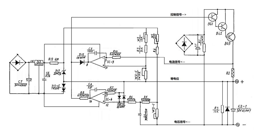

再来个我自己化简的图,当时分析原理用的,也许不正确,仅供参考吧。

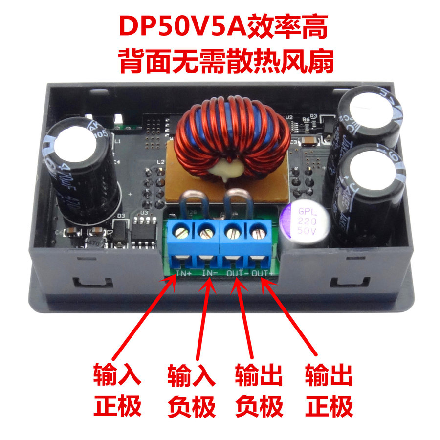

发表于 2016-1-29 15:45 | 显示全部楼层
买了个48V5A的开关电源,配上睿登50V5A的数控模块,用起比楼主的电源好用。
发表于 2016-1-29 17:37 | 显示全部楼层
同意看法。
发表于 2016-1-29 18:18 | 显示全部楼层

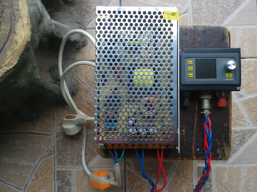

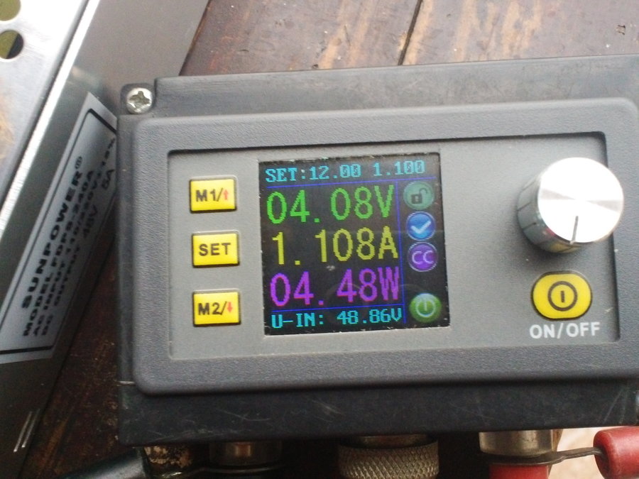

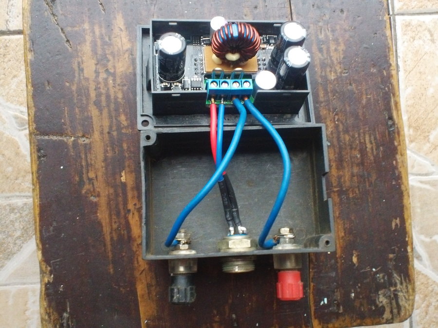

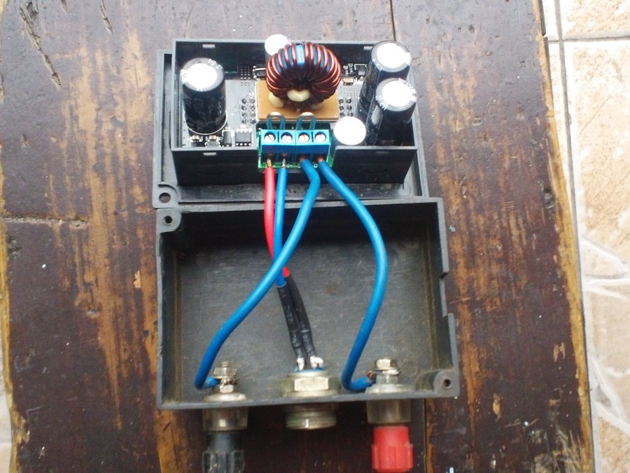

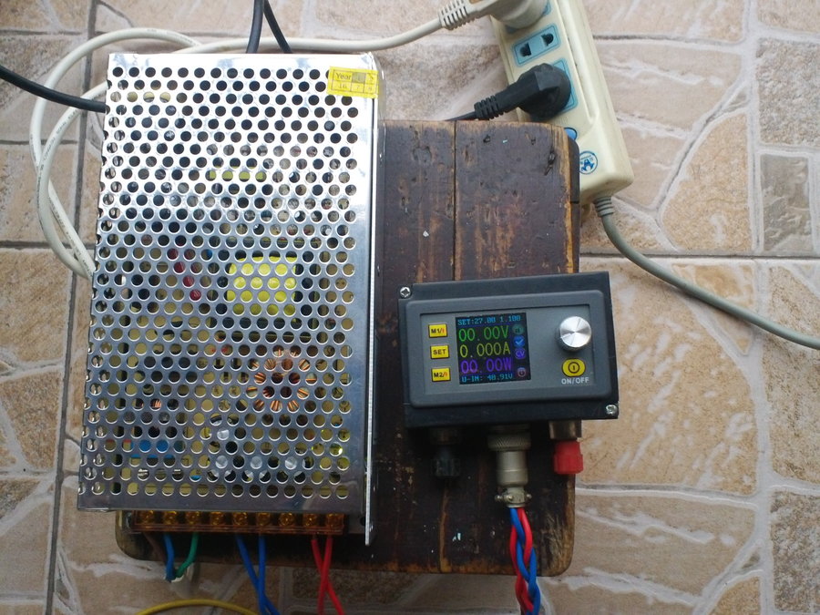

用了一段时间
后来见双龙电子搞活动,50V5A的数控电源模块才卖99.99.就网购了个48V5A的开关电源,搭配后的样子如下: 通电1.JPG

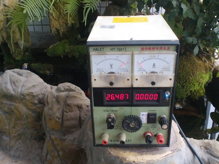

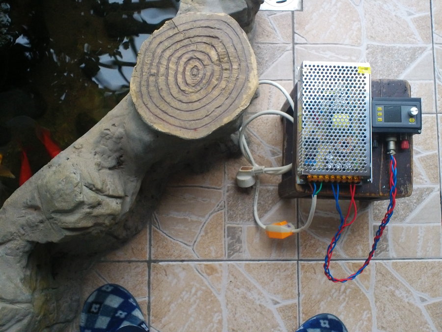

发表于 2016-1-29 20:32 | 显示全部楼层
8055 发表于 2016-1-29 19:27
好像把你们老家的凳子面给锯了一截当底板了
内部.JPG 老兄开玩笑了,电源组合是放在小凳子上的。为了证明,请看图: 数控小.JPG 通电2.JPG 老电源.JPG
