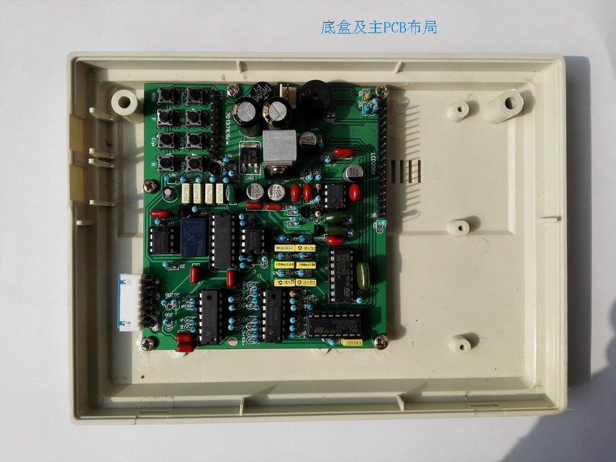

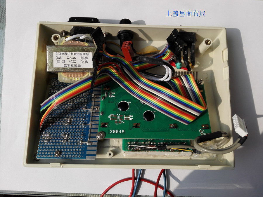

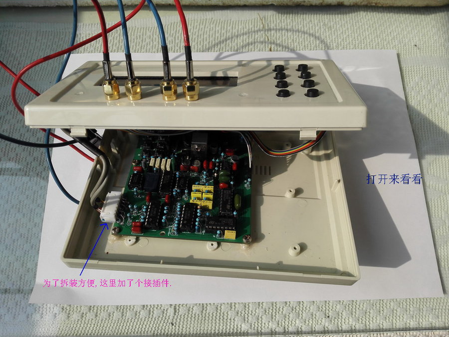

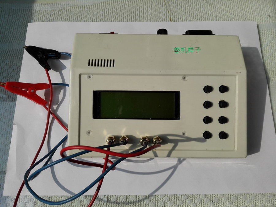

首先感谢"矿坛"的"xjw01"提供的原创,更感谢他的开源精神.
同时要感谢"矿坛"的"gyp2000"及"DIY_lcr",用了他们修订过的2004LCD源代码.
PCB是从"本坛"的"ling.JACK"处买的(浩祺心4.0的PCB).
需要注意的是:
该PCB的"补偿继电器驱动部份"与原作(PCB3.0)不同,必须在软件部分作修补.

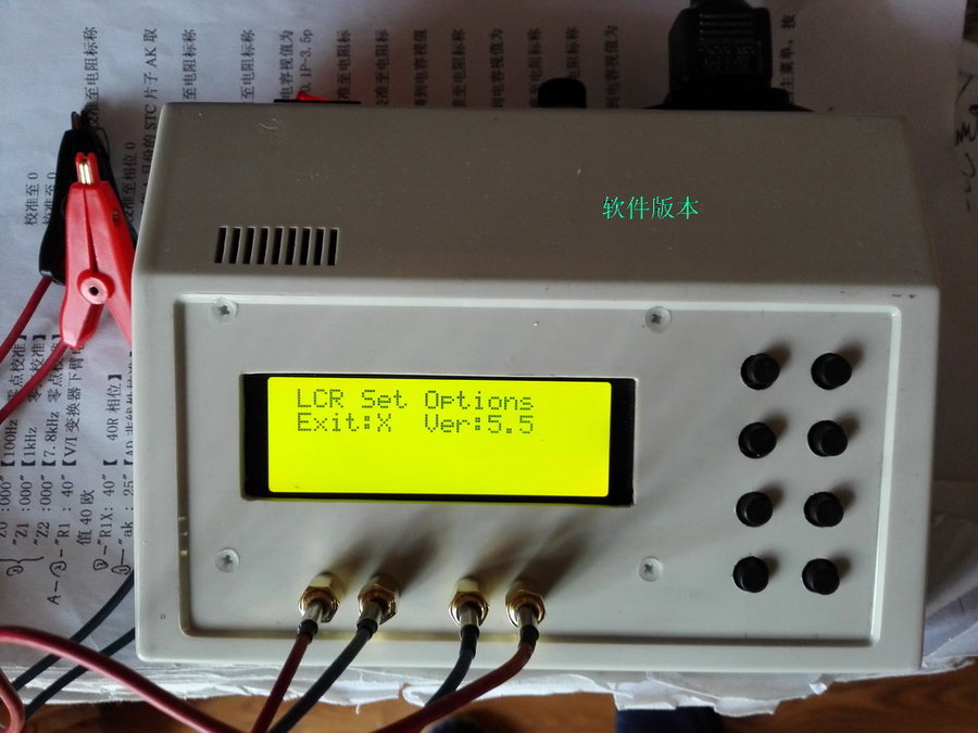

否则刷v5.5的软件后,可以正常开机,但无法正常工作(校正也无法正常进行).
其实软件修补也简单,只要在源代码的适当位置加入如下语句:
sbit Kc=P2^4;  //定义端口
Kc = (Ka | Kb);  //继电器控制
Kc = 1;  //开机时继电器不吸合
然后重新编译下就行.
以上供大家参考.
注:
为避免与局部变量混淆,建议将变量名"Kc"改为"Ka_1",即:
sbit Ka_1=P2^4;  //定义端口
Ka_1 = (Ka | Kb);  //继电器控制
Ka_1 = 1;  //开机时继电器不吸合

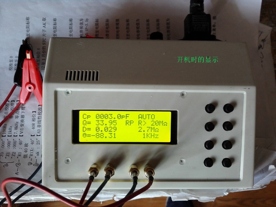

发表于 2016-3-25 18:53 | 显示全部楼层
请先检查信号源输出的幅度是否正确,这是说的TL081,3脚和6脚间的电压,是吗?
