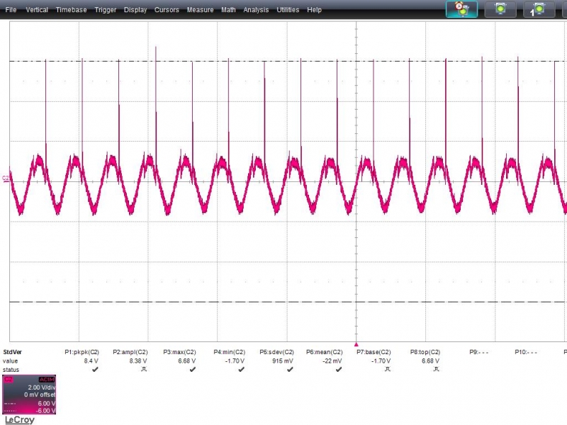

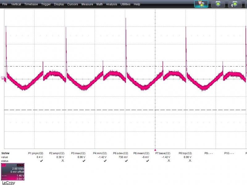

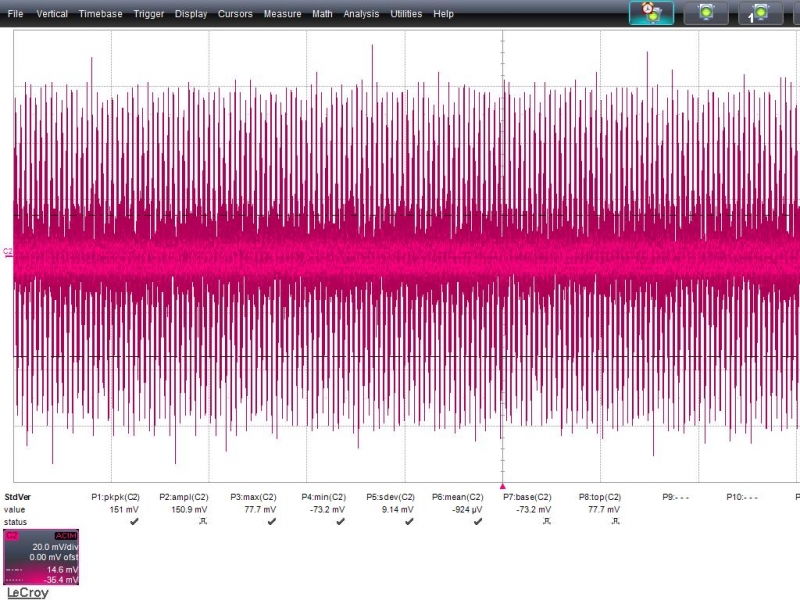

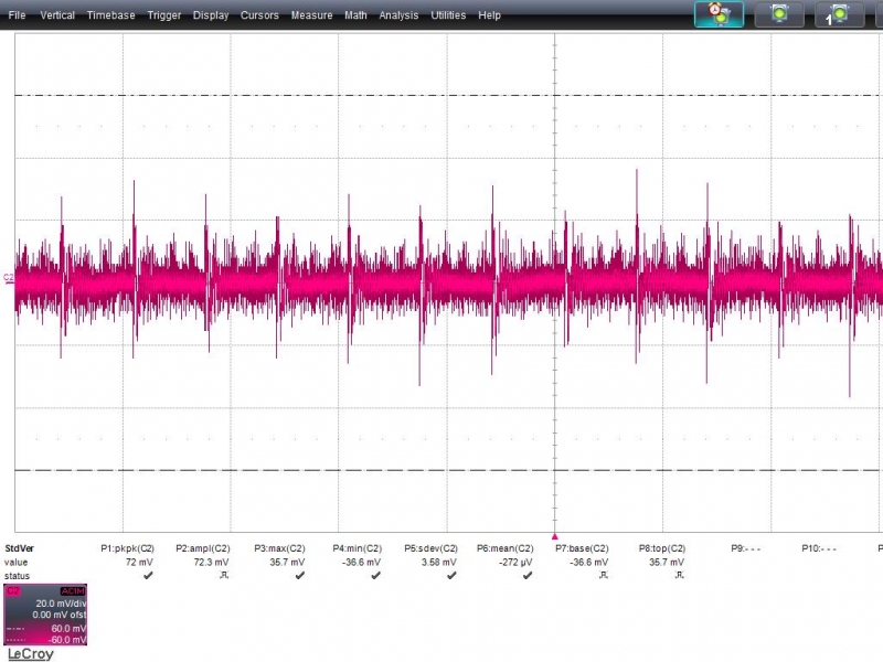

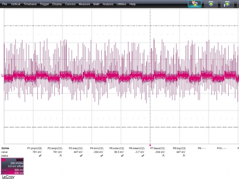

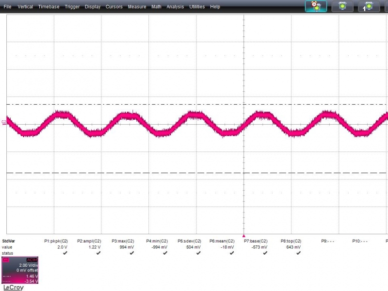

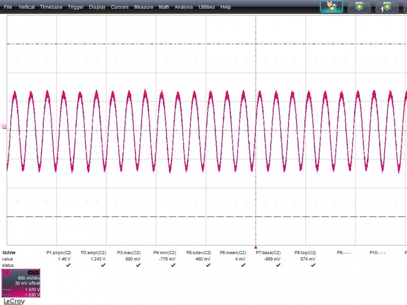

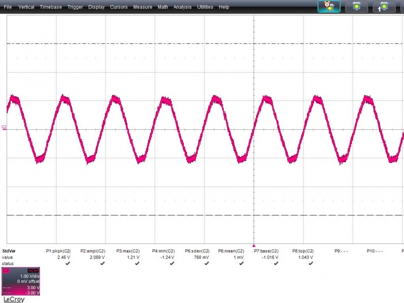

发表于 2009-3-30 16:15 | 显示全部楼层
嘿嘿,等会上点图。

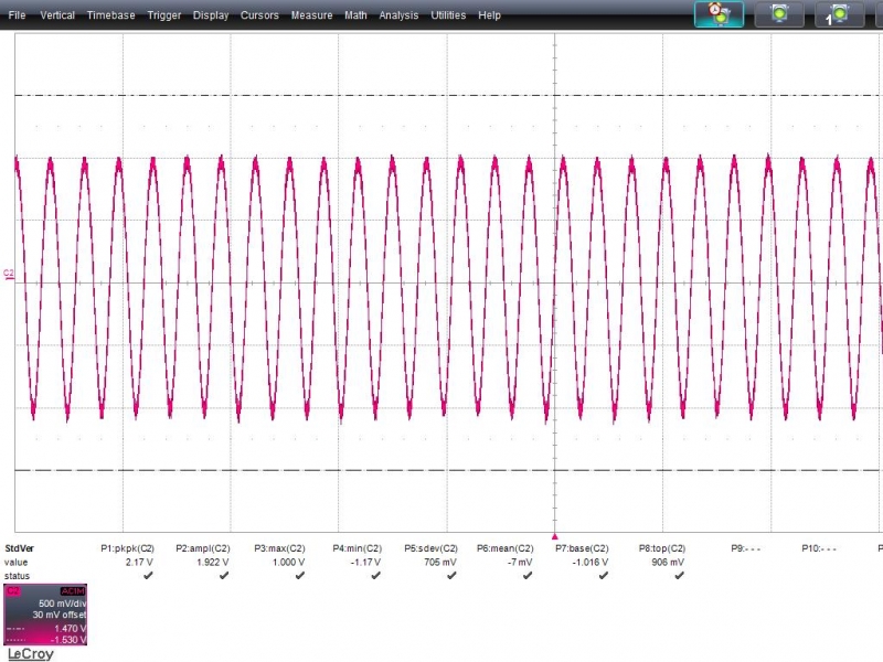

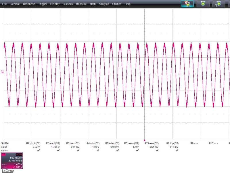

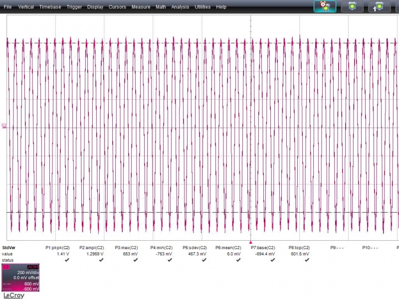

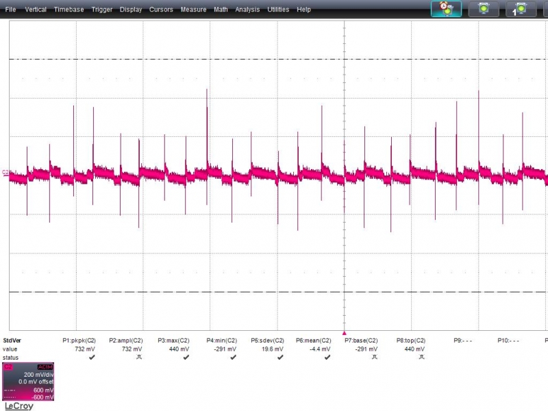

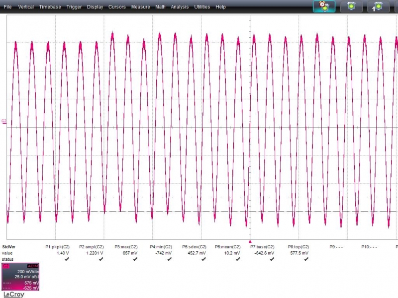

发表于 2009-3-30 18:08 | 显示全部楼层
图。分三种版本的。
[ 本帖最后由 markliang 于 2009-3-31 15:51 编辑 ]

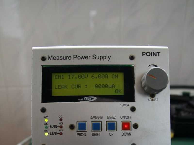

发表于 2009-4-1 07:39 | 显示全部楼层
刚刚看到一个韩国的电源的图片,供参考
软件的界面和控制的布局可以参考,个人一位编码开关的数字味不够浓,还是使用按键设定不错的。昨天写了一个按键的程序,自己感觉比较方便,基本是设定的时候,如果按住键不放,连加1-9,然后再不放就加10-90,感觉效果还行,反应比较快
