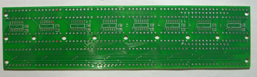

1.9模块安装提示【包括参考原理图】

发表于 2011-9-11 20:18 | 显示全部楼层
好的,是正面左起上下第二个屏的第7列,点亮时只是绿色。
发表于 2011-9-11 20:23 | 显示全部楼层
刚才仔细看了,分和秒之间的下面的点右边是红色,在年月日等向左滚屏时,发现左起下面第6块屏的第5列也只显示红色
 楼主| 发表于 2011-9-11 22:01 | 显示全部楼层
xiaomage 发表于 2011-9-11 20:18 https://www.yleee.com.cn/images/common/back.gif
发现左起下面第6块屏的第5列也只显示红色。
你还需要告诉我正面左起~~~~~,这个时候后面的输入口是在左边还是右边,这样正面左起~~~~~,我才知道怎么看。
发表于 2011-9-12 07:40 | 显示全部楼层
你是说那个行板插在左边还是右边吗,是插在右边的。你能否发一个单片机与595及LED三个同时出现的连接图(部分也行),你之前给的图是分开的,我对不到一块儿。
 楼主| 发表于 2011-9-12 17:42 | 显示全部楼层
沈老师,几经周折,我的1.9mm模块装好了,出现3个问题:第一,正面看,左起上下两个显示屏的第7列,点亮时一 ...
xiaomage 发表于 2011-9-11 15:54 https://www.yleee.com.cn/images/common/back.gif
  【【 正面看,左起上下两个显示屏的第7列,点亮时一直是绿色 】】应该就是这个列。【如图】你看看这3个点应该都是连接在一起的,不亮可能是断开了,其他红色显示不正常,也可以这样检查一下,如果是绿色部分比较麻烦,因为IC在模块下面,不太好检查。
 楼主| 发表于 2011-9-12 17:48 | 显示全部楼层
另外https://www.yleee.com.cn/thread-8699-1-1.html的7楼程序,就可以分别显示红色和绿色测试。
发表于 2011-9-13 09:10 | 显示全部楼层
按照您的图示,检查了管脚,现在原来出现问题的上下两个屏中,下面的屏第7列还是绿色,而上面的第7列已经没有问题了,但其左右两列又有问题了,只显示红色,郁闷!另外,您给的3色测试程序,我现在后没有反应。不知道接口是不是得改。
 楼主| 发表于 2011-9-13 11:42 | 显示全部楼层
按照您的图示,检查了管脚,现在原来出现问题的上下两个屏中,下面的屏第7列还是绿色,而上面的第7列已经没 ...
xiaomage 发表于 2011-9-13 09:10 https://www.yleee.com.cn/images/common/back.gif
    【上下两个屏中,下面的屏第7列还是绿色,而上面的第7列已经没有问题了,】上面图的2个红色点应该是连接在一起的,检查一下。
但其左右两列又有问题了,只显示红色,】,搞前面的问题时候,会不会有短路?或者假焊。
另外,您给的3色测试程序,我现在后没有反应。不知道接口是不是得改。】】每个程序里面提供了接口连接图【程序不一样接口基本不一样。】
