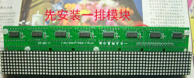

1.9模块安装前特别提示

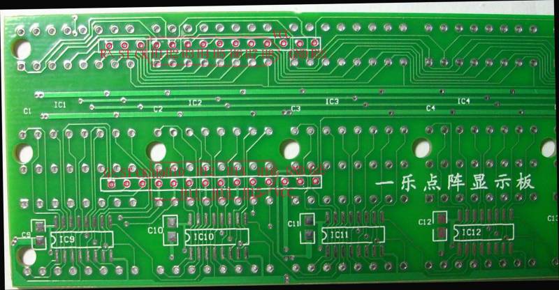

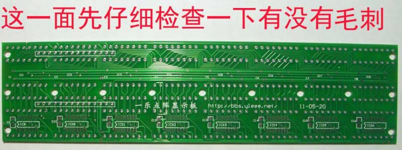

在这次显示板安装过程中,发现个别的显示PCB线路上有毛刺,造成线路短路,由于绿色显示部分在模块下面,所以在安装模块前仔仔细细检查一下,安装模块以后就比较难检查了。特别是这一面,如图。

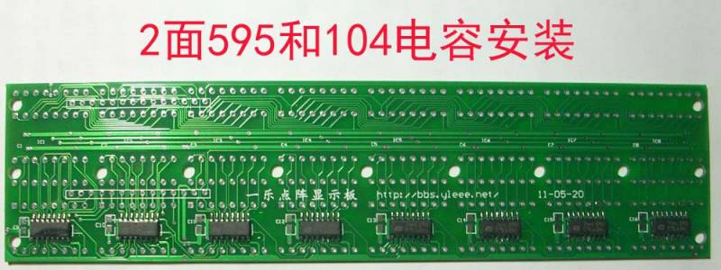

还有595安装好以后仔细检查一下,确保焊接没有虚焊。
发表于 2011-7-14 22:49 | 显示全部楼层
对啊,最好用放大镜,我是用最低级、最麻烦的那一招,拆了几个模块,一级一级断开看效果,到最后才发觉下面的第4行和595的引脚短路了,很难发觉的,因为那毛刺也上了绿油,非常细的。

发表于 2011-7-15 08:56 | 显示全部楼层
俺觉着检查完PCB后,可以先焊上那一半下边没有595的模块,然后通电试试结果再继续焊。
或者找排座,LED模块全插到排座上。
 楼主| 发表于 2011-7-15 21:46 | 显示全部楼层
根据199003326的建议,做了一下示范,供参考。

弄好一片了,没有毛刺,但有个断线,幸好不是LED那一面。但是这个测试程序看上去闪烁的厉害啊,根本不能看,看花眼,还有,这个单色全亮的时候电流1.5A,双色全亮差不多1.7
