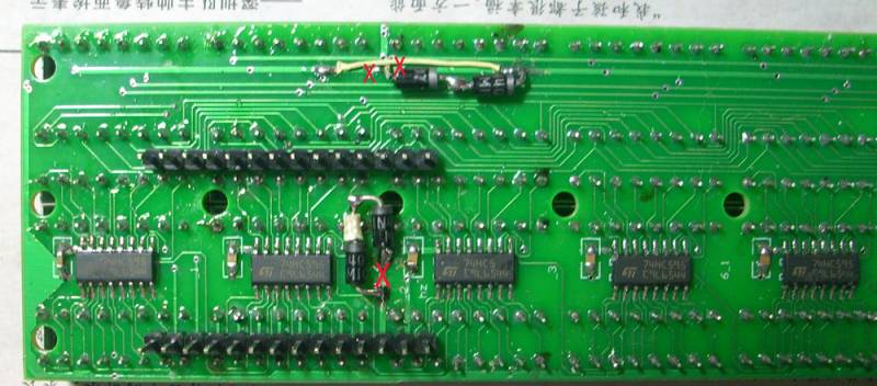

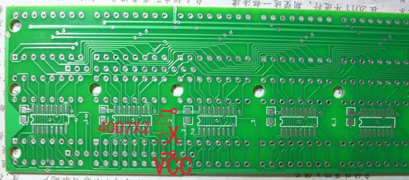

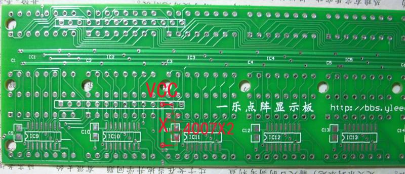

由于1.9MM模块面积比较小,相对5MM的模块表面温度比较高,不同的程序显示,由于亮度不一样,表面温度也不一样,如果你有兴趣,可以减小显示板的供电电压,可以适当减小一定的表面温度。
1】方法1------在没有安装模块以前如图。
VCC---+ -+ -  -。
VCC---+ -+-   -。
2】方法2-----已经安装好模块的如图。
