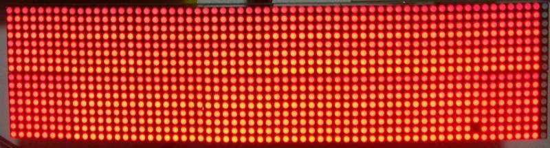

弄好一片了,没有毛刺,但有个断线,幸好不是LED那一面。但是这个测试程序看上去闪烁的厉害啊,根本不能看, ...
keetian 发表于 2011-7-16 18:24 https://www.yleee.com.cn/images/common/back.gif

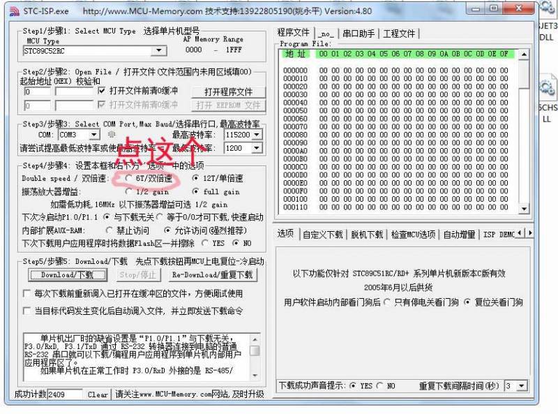

    这个测试仅仅是看看元器件安装有没有问题,我是用STC52,24M晶体,6T下载。
根本不能看,可能你用的是12M晶体。
发表于 2011-7-16 18:41 | 显示全部楼层
我装的24M晶体,但下载6T是啥意思?我一切都是按STC下载程序默认打开后,只选了型号,其余都是默认,我另外一套里面是ATS52啊,这个怎么下程序?
 楼主| 发表于 2011-7-16 18:56 | 显示全部楼层
我装的24M晶体,但下载6T是啥意思?我一切都是按STC下载程序默认打开后,只选了型号,其余都是默认,我另外 ...
keetian 发表于 2011-7-16 18:41 https://www.yleee.com.cn/images/common/back.gif
    ATS52需要适合这个芯片的下载设备,STC---6T下载如图。

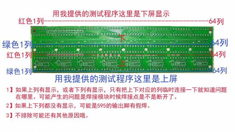

一块板子是好的,另一块安装时就发现质量比较差,过孔很多里面都有毛刺,在装之前检查出两个短路毛刺,装好后发现红色部分三条断线,飞线接好后,还是有一列16个红灯不亮,是行板那头开始,第一列模块的第8列灯,仔细检查没发现什么问题,最后居然发现直接用万用表二极管档也点不亮这一列,怀疑有短路,干脆把红色负脚剪断,用万用表测还是不亮,悲剧了,是模块本身有问题,还是烧坏了?按道理来说没有烧坏的可能啊。
 楼主| 发表于 2011-7-17 15:09 | 显示全部楼层
做了一个列显示不全可能原因检查提示图,仅仅供参考:
 楼主| 发表于 2011-7-17 15:12 | 显示全部楼层

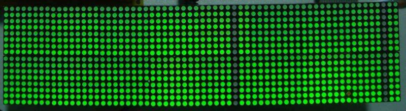

网友的制作图。
