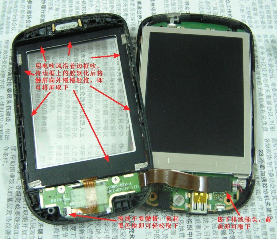

手机坏了返厂保修,借朋友的手机先对付几天,没想到朋友给我的一台HTC XV6900触屏是坏的,触屏完全失效了,问了一下在本地换个屏至少80,驱猫上淘宝一搜,质量比较好的屏也不过十几块,于是买回一块触屏,自己换。换前已经先向坛里高手请教(https://www.yleee.com.cn/thread-10050-1-1.html),基本心中有数后快递也到了,昨晚就动手换,DC档次不高,晚上拍的噪点大,将就看吧。
先来个新旧的合照吧,再过一会儿就“换岗”了,右边是淘宝上买的“五环版”屏,¥14一片,我拿到手左看右看上看下看,没看到哪里有“五环”,不管了,十几块钱的东西,能用就行。旁边是用到的工具,上面那盒拆机工具大家是不是有点眼熟?持久深入兄以前出的,¥5一套,钢火不错,不易磨损,好用。
先关机,然后取下后盖,把电池拿出来,然后拧下四角的四颗螺丝。
拧下四角螺丝后,就可以将前盖和中盖分离了,因为刚剪完指甲,借助了图下面的绿色撬棒撬开。
前盖揭开后,与主板有一根排线连接,拔下排线插头,前盖就完全取下了。
取下前盖后,先将触屏的排线从座上拔下,拔时不可硬拔,要将排线座上那个黑色的塑料块扳起来后再拔,然后用电吹风沿着屏的边沿慢慢吹,使粘屏的不干胶软化(这里要感谢199的指点,因为他的指点俺才学了电吹风这招)
拆下后反顺序装回去,试机,一切OK,好了。
换下来的原装屏,先留着吧,哪天再撕开看看能不能修复。

发表于 2011-9-24 14:09 | 显示全部楼层
看到了,就是排线上那4个大点,应该是带过孔效果的,你从上面往下撕,排线那边不要撕开

俺早些时候换过838的触屏,就是不知道用电吹风,结果把原触屏给撬碎了,搞的一堆碎玻璃,从那之后才学到这一招。
发表于 2011-9-24 14:20 | 显示全部楼层
老兄把粘触屏的胶都撕掉了,新触屏能粘结实吗?

    拆下的屏边上是粘有一点胶,但主要部分还是留在原来的外壳上了,因为懒得清洁再重新植胶就直接重新粘上了
 楼主| 发表于 2011-9-24 15:11 | 显示全部楼层
原来还考虑过要不要顺便把保护膜贴上,后来一想,一块屏才14块,买块象样的膜也要10块了,算了,就这样用吧,大不了花了再换块屏
