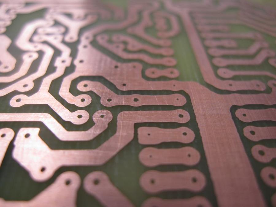

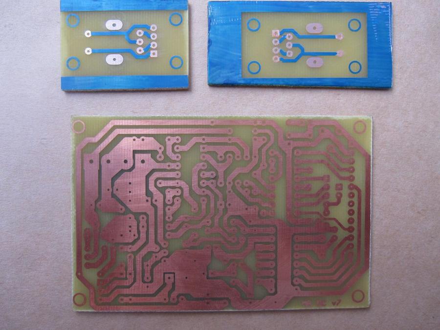

发表于 2011-9-24 16:20 | 显示全部楼层 |阅读模式
用感光蓝油做了块M8 V7电源的单面板,效果还不错,下一步准备上绿油,做贴片板。

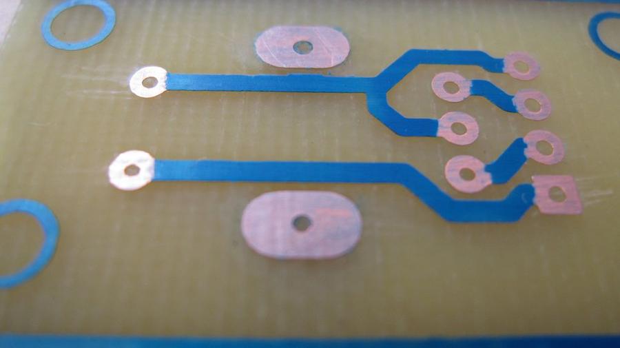

发表于 2011-9-24 18:45 | 显示全部楼层
我一直想不明白手工制版时阻焊剂是怎样在留出焊点后涂上去?难道是手工一条线一条线涂上去的?希望高手指教一二。
发表于 2011-9-24 19:08 | 显示全部楼层
回复 5# 旁听生
背景: 1 阻焊剂也是感光的。 2 需要一张只打印有焊盘的投影胶片
先把助焊剂均匀涂到板上。
把胶片覆盖在阻焊油上用紫外线曝光。
胶片透明部分被紫外线晒得发硬,剩下焊盘那些地方还是液态,然后用清水清洗。
最后焊盘部分就露出铜,其他地方覆盖阻焊油。

哦,哦,明白了,谢谢兄弟指导。原来是和腐蚀印版一样的工艺,看看我这个笨脑袋,怎么就想不到呢?
