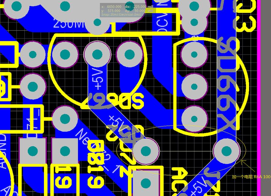

首次尝试用感光油做板,还不错。
 楼主| 发表于 2011-9-25 00:01 | 显示全部楼层
开孔太烦了,以后还是做贴片省事。
 楼主| 发表于 2011-9-25 00:27 | 显示全部楼层
板子是用M8数控电源V4.061版改的,电路图与M8 V7版的比对了一下,主要变化是加了TL431基准,调整改用编码开关
。附件是PCB,用AD9及以上版本打开。电路图坛里有就不放了。改的不好,请大家指教。

发表于 2011-9-25 09:44 | 显示全部楼层
能不能详细说说怎么做出这样漂亮的PCB流程,需要什么东西???
发表于 2011-9-25 19:38 | 显示全部楼层
是不是一定要打卯在流酿纸上?
 楼主| 发表于 2011-9-25 20:32 | 显示全部楼层
自己从淘宝上粘的使用说明,不是做广告啊,其实到淘宝搜感光蓝油有大把教程。制板用喷墨或激光打印胶片最好
但我的激光打印机打印不够黑,只好用硫酸纸了。
感光蓝油制板流程.rar (1.17 MB, 下载次数: 942)

 楼主| 发表于 2011-9-25 20:50 | 显示全部楼层
回复 17# 72hour
需要反白打印曝光,用DXP或AD做很容易,有个视频教程,一块发上来。
用Designer6或DXP制作感光干膜负片.part1.rar (1.39 MB, 下载次数: 832)     用Designer6或DXP制作感光干膜负片.part2.rar (1.32 MB, 下载次数: 841)

发表于 2011-9-28 12:49 | 显示全部楼层
我几次做都是曝光不好控制,几次都失败。楼主是用两层菲林曝光吗?
