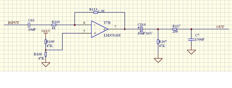

楼主你的第一列不亮请删掉    Fft_Real[0]=Fft_Image[0]=0;这句就可以了。   请问你是用了放大电路的吗?
 楼主| 发表于 2012-10-23 12:01 | 显示全部楼层
回复 36# ebenyuan
我用了TLC2272放大电路
发表于 2012-10-24 21:38 | 显示全部楼层
回复 37# xiayu9213
    我加了放大电路效果很差,静音状态下都有频谱跳动,有音乐时要么显示很少,要么就冲顶了。倒是不用放大电路的效果好。但是那样的话,音频要给很大声才可以。楼主可否传个你的放大电路图??
 楼主| 发表于 2012-10-26 22:18 | 显示全部楼层
我加放大电路后的效果和你的完全一样,
