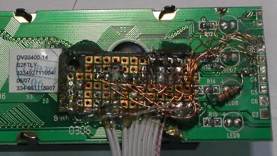

3元的LCD2004 截短改造成功

 楼主| 发表于 2011-10-3 13:20 | 显示全部楼层
屏截短后需加焊几个电阻。

回复 7# zxmok
    不能把断口直接连线吗?为何加电阻???????

 楼主| 发表于 2011-10-3 14:00 | 显示全部楼层
PICT0034.jpg 屏改造接线图。
屏延黄线截断,在4个红线处接1K电阻,蓝线处短接。
数据线引出处见图上的标注。
