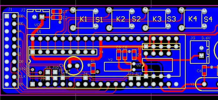

PCB尺寸为30mmX80mm一个安装孔,你没说尺寸所以我就照着自己的意思做了,不行的话再修改

    初步核对,需要再修改的4部分。
修改说明图。
分开说明图

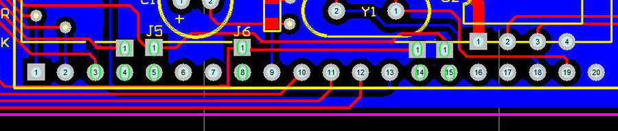

这是1302部分,把5,6,7脚和上面直接连接,绿色线部分。
接口部分,我这个屏接口的C和D是反的,D在上面,C在下面。绿色线部分。
P1口,因为接口C D 反,所以P1端口的3 4也有换,另外D需要多加一个引出口,在8X32的时候,因为是1/8扫描,D没有用到是空的,如果在16X32时候,才需要用到,把D连接起来。
另外OE和STR也是这个意思,多个引出口,方便程序需要时候,选择P1口还是P3口方便。绿色线部分。
这个按键尺寸好像不对,实际2个脚连接在一起的尺寸要比开关作用的2个脚尺寸大一点,也就是说这个开关尺寸需要对换,可以增加上面的板尺寸。

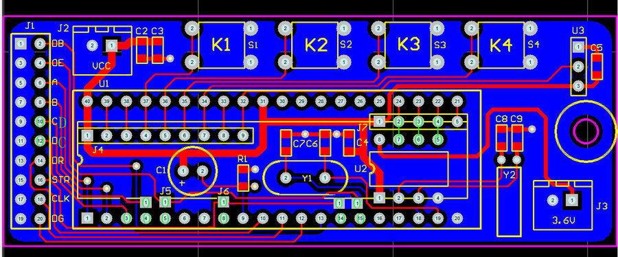

发表于 2011-10-7 22:45 | 显示全部楼层
3.jpg 单片机板修改资料.rar (82.54 KB, 下载次数: 341) 按键我这里没有,我们使用的都是贴片的,所以你可以自己找一个测量一下的他的实际尺寸,对下
发表于 2011-10-7 22:48 | 显示全部楼层
那个C和D你现在可以自由跳线,开关我是按照厂家给的资料做的封装,

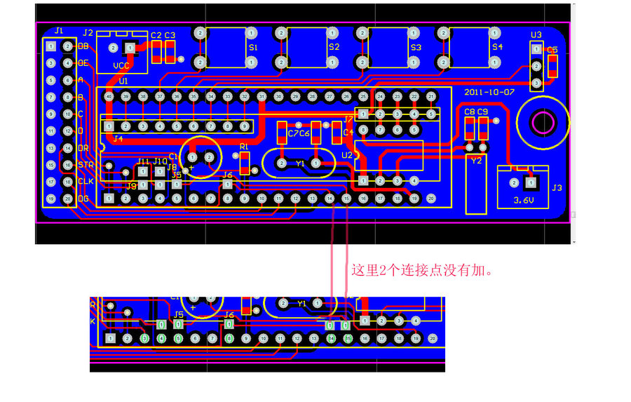

农村人 发表于 2011-10-7 22:48 [url=https://www.yleee.com.cn/images/common/back.gif]https://www.yleee.com.cn/images/common/back.gif[/url]
开关的实际封装尺寸如图。就是接单片机的2个脚距离是6mm,另外2个接地的是5mm。
还有2个连接点没有加。

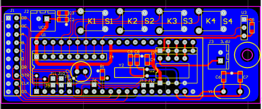

发表于 2011-10-8 02:01 | 显示全部楼层
单片机板修改资料.rar (24.7 KB, 下载次数: 331) 1.jpg 看看是不是你要的效果

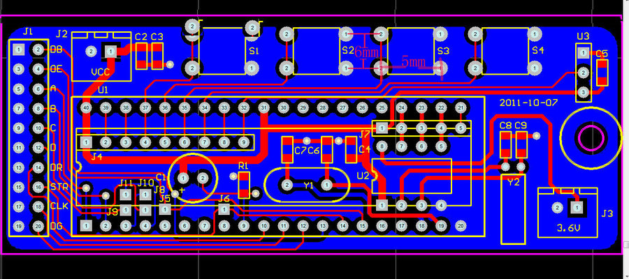

看看是不是你要的效果
农村人 发表于 2011-10-8 02:01 [url=https://www.yleee.com.cn/images/common/back.gif]https://www.yleee.com.cn/images/common/back.gif[/url]
    不好意思,2点了还在忙。
再给点意见, 时间上没有问题,可以慢慢来。
4个开关是不是可以按照下面示意图和尺寸再修改一下,那个增加线主要是为了开关接触可靠一点。
现在开关是3-4拉开了距离,1-2没有拉开距离。3-4应该6mm,1-2应该是5mm.
