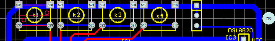

使用贴片我感觉不方便。
这是我原来的单片机按键位置,开和关是上下位置,上下的2孔尺寸是6mm左右,左右的2孔尺寸是5MM左右。如图。
如果改为开和关的位置是左右,尺寸就要改一下了。
现在的板你改了开和关的位置是左右了,所以实际尺寸也要改一下,如图。
 楼主| 发表于 2011-10-8 13:24 | 显示全部楼层
所以板的尺寸你可以向上放大一点,没有关系。
K1左是我改的意思。原来开关你只接了一个点,想在反面加连接线,把2个接点连起来。
 楼主| 发表于 2011-10-8 13:34 | 显示全部楼层
实际就是开关位置转了90℃,尺寸随着改一下,另外利用2个接点,增加可靠度。

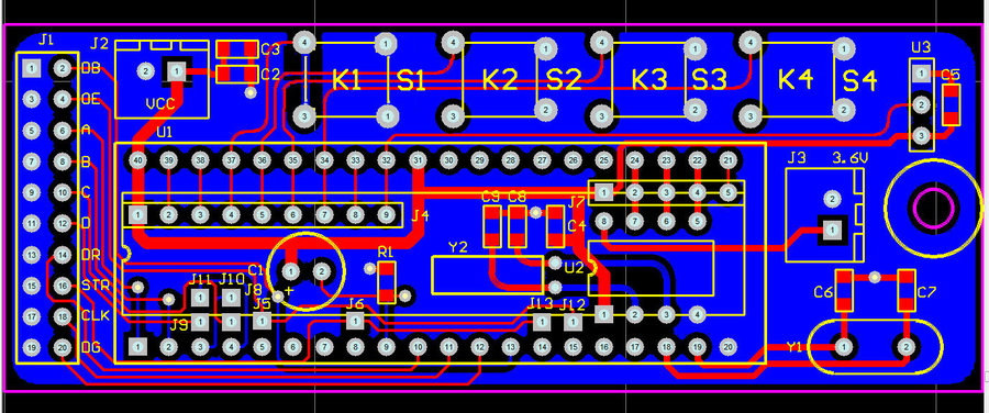

这是原来的板
这是你的板
发表于 2011-10-8 18:32 | 显示全部楼层
现在已经依照你的意思进行修改,你可以看看
单片机板修改资料.rar (23.19 KB, 下载次数: 374)
 楼主| 发表于 2011-10-8 19:04 | 显示全部楼层
农村人 发表于 2011-10-8 18:32 [url=https://www.yleee.com.cn/images/common/back.gif]https://www.yleee.com.cn/images/common/back.gif[/url]
    现在是完美版, 严重感谢!!

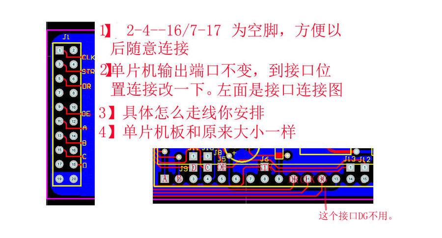

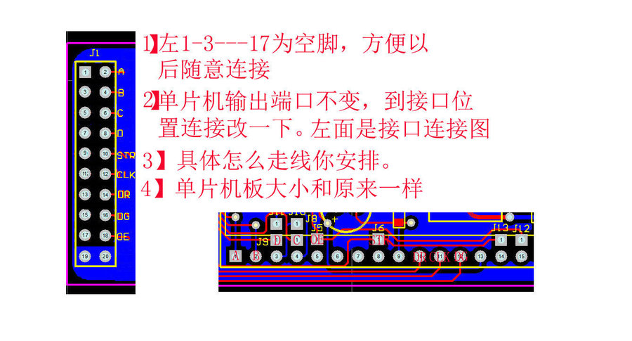

发表于 2011-10-10 16:03 | 显示全部楼层
以修改你所需要的接口
新单片机接口改端口AA.jpg 需要新单片机接口改端口BB.jpg 在改2个接口图.zip (362.38 KB, 下载次数: 357)
