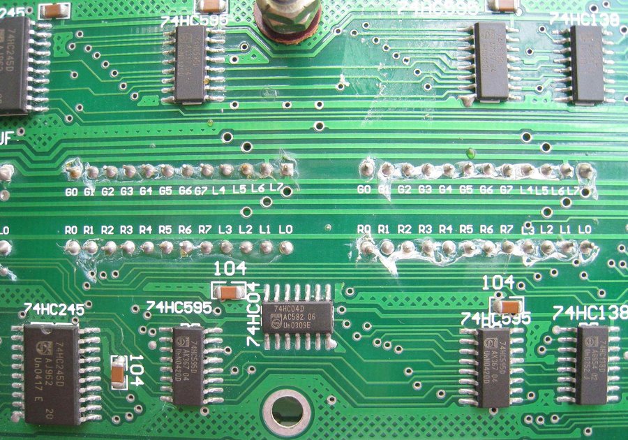

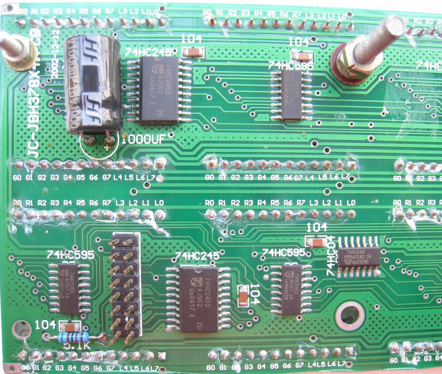

有劳各位老师了!这屏的主要驱动元件:595,138,245,4953  16*64  接口旁边一个字都没有印刷,这让我很是纠结。不知如何去点亮它,恳请帮忙!
并且通过万用表测量得知:2,4,10,12,14脚是接地的
发表于 2011-10-8 10:45 | 显示全部楼层
应该行列都是全是595驱动的。因为我没看见138什么的译码器。所以就推测了一下!你用万用表测一下595的时钟  数据   还有锁存分别接到245的哪个引脚,然后根据245的手册去查找对应的通道,看看上一级接到 双排针的哪个引脚!这样就OK了,希望对你有帮助!
 楼主| 发表于 2011-10-8 10:58 | 显示全部楼层
回复 2# longlong
    有138的  ,刚才没有拍到,现在补上

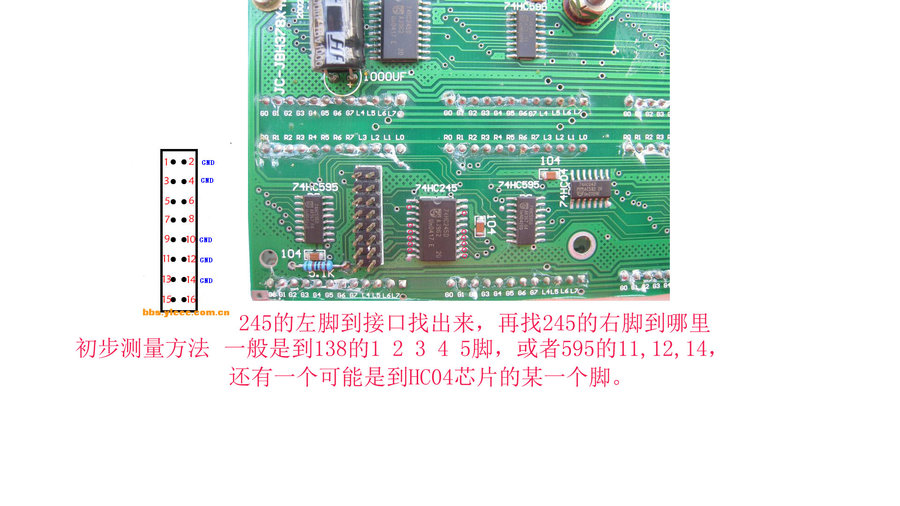

发表于 2011-10-8 14:53 | 显示全部楼层
因为没有相同的屏,就看是不能知道接口的定义,需要具体测量以后,可以参考这个,慢慢找到接口。
https://www.yleee.com.cn/viewthread.php?tid=7501&highlight=%2Bshqi2003
发表于 2011-10-8 15:09 | 显示全部楼层
初步测量方法。点击图片放大看比较清楚。

 楼主| 发表于 2011-10-8 20:09 | 显示全部楼层
回复 5# shqi2003
    谢谢沈老师!照您说的方法,我花了1个小时终于确定了这点阵屏的接口定义!草版的翻页钟终于翻起来了!高兴!
