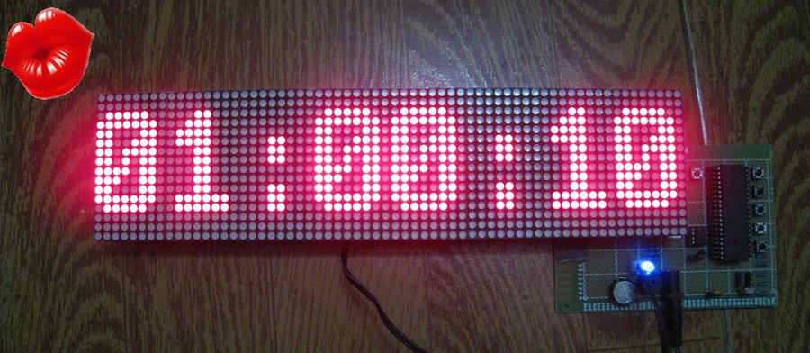

版主请帮我看看这屏的接口是怎么定义的
发表于 2011-10-9 20:46 | 显示全部楼层
你看看接口的OE是直接到138的,还是经过HC04芯片,再到138的OE,如果是经过HC04,就把这个04的芯片有关的2个脚连接起来试试。
发表于 2011-10-9 20:48 | 显示全部楼层
可以先不考虑电源问题。或者上电后看看电源有几V。
还有一个办法,把接口的OE和单片机端口断开,再把接口的OE和VCC连接一下,看看亮度有没有变化。
 楼主| 发表于 2011-10-10 01:07 | 显示全部楼层
IMG_5819.jpg 回复 12# shqi2003

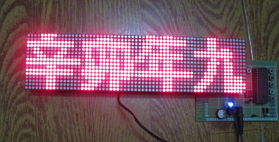

    感谢沈老!我将图中的两个脚短接后可以高亮度显示了,5V1A都可以正常点亮了。这下开着灯也可以欣赏翻页钟了!O(∩_∩)O哈哈~。不过发现一个问题:现在每个字或者数字的横笔画都变粗了(原来每横笔画只是一行,现在变成两行了)没短接之前没这情况,这又是什么情况呢?沈老再指点一下。辛苦了!

 楼主| 发表于 2011-10-10 17:10 | 显示全部楼层
回复 14# shqi2003
    实在搞不懂了!是不是跟消隐有关系呢?
发表于 2011-10-10 17:20 | 显示全部楼层
回复  shqi2003
    实在搞不懂了!是不是跟消隐有关系呢?
molywang 发表于 2011-10-10 17:10 [url=https://www.yleee.com.cn/images/common/back.gif]https://www.yleee.com.cn/images/common/back.gif[/url]
    接口左下有个5.1K电阻焊掉一个头试试。
 楼主| 发表于 2011-10-10 17:27 | 显示全部楼层
回复 16# shqi2003
    沈老:
         我只能说我太爱你了!
    把那电阻去掉了!显示正常了!这是为什么呢?电阻的存在影响到了OE的驱动能力,是吗?请求赐教!
    感谢沈老!感谢您一路下来的指导!
发表于 2011-10-10 19:12 | 显示全部楼层
回复  shqi2003
    沈老:
         我只能说我太爱你了!
    把那电阻去掉了!显示正 ...
molywang 发表于 2011-10-10 17:27 [url=https://www.yleee.com.cn/images/common/back.gif]https://www.yleee.com.cn/images/common/back.gif[/url]
可能是
    因为程序里面的OE是底电平有效【相当于地】,连接了5.1K电阻到地,OE可能没有达到实际的底电平。
屏原来接5.1K电阻是OE输入高电平的情况下。

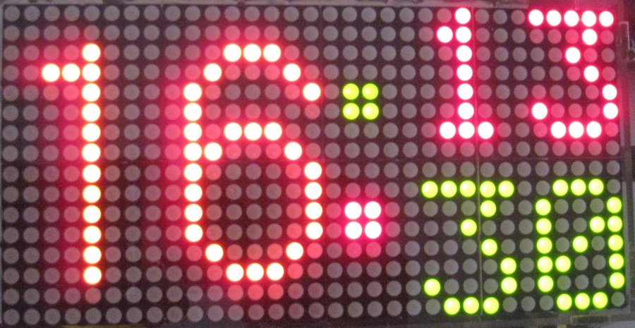

 楼主| 发表于 2011-10-11 16:25 | 显示全部楼层
回复 18# shqi2003
    沈老师:
          我又来向您求教了!因为我手上有一块16*32 (138  595驱动的)的双色点阵,我想着把翻页钟盗版到这块点阵屏上面,分钟和秒钟显示在右边的上部和下部,该如何实现呢?程序里面该如何改呢?
