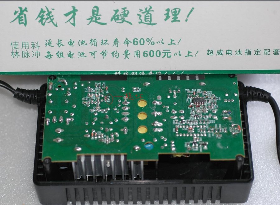

新到手的48v20ah的充电器还没用一星期,昨天晚上插上,今天早上拔下时发现灯不亮了,以为是充电器强制断电了,可是骑乘时发现电力不足。回家再插上还没有反应,拆开看了看,发现有几处一样,
一,保险丝熔断;二,场效应管k2842击穿;三,0.2欧电阻烧坏
四,板子背面R11烧断
请问是何原因导致的,该怎么修理呢?
还有修的价值吗
其他没发现异样
发表于 2011-10-20 15:59 | 显示全部楼层
从损坏的元件上看,场效应管击穿导致限流电阻和保险丝连锁被干掉。
测试一下高压侧别的元件,如果没发现异常的话,可以更换损坏的元件试试,建议再通电的时候把220V输入端串联一个100W灯泡限流保护,测试输出电压基本正常再直接通220V试机。
