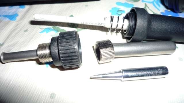

在矿坛买了一套能用白光936芯的主板套件 随后就又买了壳子 方牛 手柄 一个板子引发的联动消费 哎~~现在基本是这样了 买个屏 就想搞个M8
买了表头 就想搞可调电源
现在组装好了 看起来蛮像白光936滴 哈哈 升温非常快
不多说了上图
板子用的是FR-4板材红阻焊
呼~~焊完了 嘿嘿
组装 嘿嘿裸图
牛50W滴 不错 很重 要是按重量比例 芯~应该有个6 70W的样子
手柄 高仿907
穿完衣服

 楼主| 发表于 2009-5-14 10:59 | 显示全部楼层
板子套件25 手柄80 壳子一套50 牛貌似60  不过自己有24V的牛就省了 前几天收了一个200VA的环牛 双24 双15 才60 嘿嘿

发表于 2009-5-14 11:37 | 显示全部楼层
25 +80 +50 +60 =215了,算下来真不便宜。 可能除了电路板自己做,剩下的买个山寨936来改更合算。老兄说升温非常快,不知几秒能化锡焊接?
发表于 2009-5-14 11:43 | 显示全部楼层
升温非常快,不知几秒能化锡焊接?我也想了解一下
因为我用T26控制的白光T12-BL,16v的情况下,一般30秒化锡
发表于 2009-5-14 11:54 | 显示全部楼层
我的一支T2头,不用控制器,10.8V供电,10秒化锡,可以长时间连续烧没问题,最长的连续烧过一天半(忘记拔了)
 楼主| 发表于 2009-5-14 12:00 | 显示全部楼层
10秒化锡 最长一次8小时没关 没事儿
