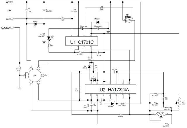

做得很漂亮的,就是没有看见相关的电路图?
上传电路图,是否就比较“完善”一些——如果不是为了保密的话?
发表于 2009-5-15 11:46 | 显示全部楼层
原帖由 无锡风 于 2009-5-15 10:28 发表 https://www.yleee.com.cn/images/common/back.gif
请看附件。双芯片原理图
比单358的好很多

 楼主| 发表于 2009-5-15 11:51 | 显示全部楼层
我先上一个先用着 再等阿平老师给我寻原汁936呢 嘿嘿

原装双芯片的设计,加热及回热效果比单芯片好。

...纯正抄板
