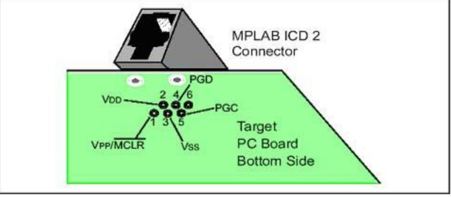

    我也郁闷了,我没有这种下载口的线,以前都是用的2.0的或者2.54的排针
 楼主| 发表于 2011-10-17 08:20 | 显示全部楼层
zhuhanliang 发表于 2011-10-17 08:05 https://www.yleee.com.cn/images/common/back.gif
    直接用杜邦线插到跳线的针上不行吗?搞清楚定义不就行了.

发表于 2011-10-17 09:07 | 显示全部楼层
回复 77# cosine
    他既然弄这种接口,定义应该和官方的一样。找个ICD2说明文档对照便可
