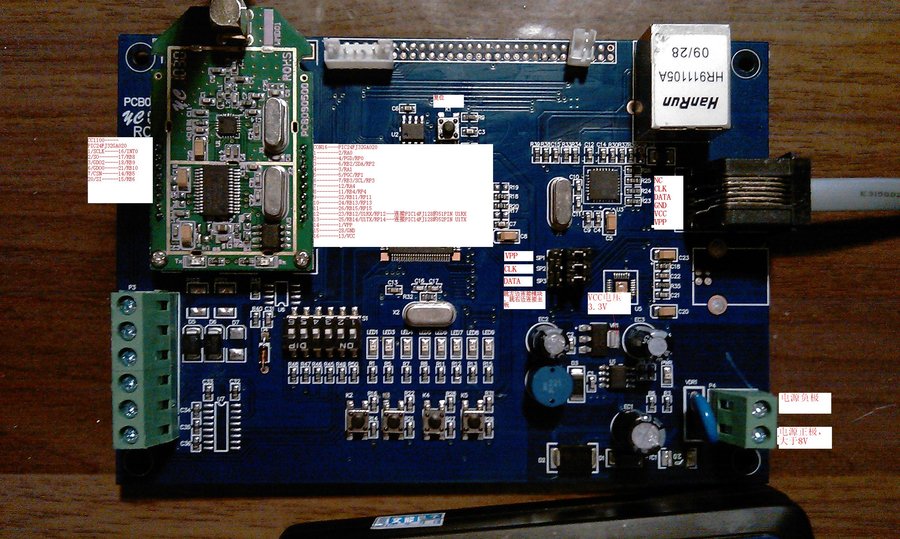

[免费测试] 带PIC24FJ32和CC1100无线模块(有天线)

    芯片初始化后是输入状态,LED应该是是不亮的

发表于 2011-10-17 20:23 | 显示全部楼层
回复 93# 阳光999
    试过了,是不能亮。考拉说得可能对,就是初始化到某个地方然后CC1101没给PIC返回信号,然后就在那死循环了。
       while (!GDO0_PIN);    // 等待GDO0置高,置高表示数据报头已经发送
       while (GDO0_PIN);       // 等待GDO0置低,置低表示数据报已经发送完成
可能就是这两句。目前遇到了,就在这出不去。
发表于 2011-10-17 22:34 | 显示全部楼层
熊东西收到了,这是今天晚上的成果,芯片没有加密,HEX文件已经读出来了。目前不清楚通信协议,还没试过与CC1101通信,不能确定芯片是不是好的。

回复 95# wm20031015
    没有加密?奇怪了,我的都加密了。重新烧进去,还能运行吗?CC1101和pic24fj32是SPI协议的。pic24fj32和pic24fj128好像是uart。不过管脚配置灵活也不十分确定。示波器看一个管脚一直发送数据。

回复 95# wm20031015
    应用板上电有什么现象吗?
发表于 2011-10-18 08:57 | 显示全部楼层
回复 98# zhuhanliang
    跑马灯
