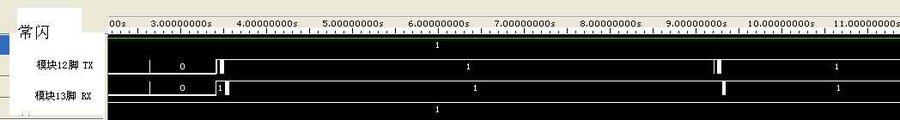

发表于 2011-10-27 14:54 | 显示全部楼层
经测试
手上几块模块 加电时LED现象有3种:闪一下就灭,常闪,常亮
与底板连接时通过模块12、13脚的串口进行通讯,3类模块通过底板加电时串口波形如下

发表于 2011-10-27 15:07 | 显示全部楼层
看图好像只有常亮是坏的呀....
发表于 2011-10-27 17:42 | 显示全部楼层
回复 128# zhuhanliang
一直觉得应该有个逻辑分析仪比较方便
单位有个zlg的
自己又买个SALEAE 、USBEE AX-PRO、USB-BLASTER  三合一
不过都很少用
从上面时序图可以看出:
工作方式为模块主动发送数据给底板,与底板握手后开始工作
通讯数据等下就上传
