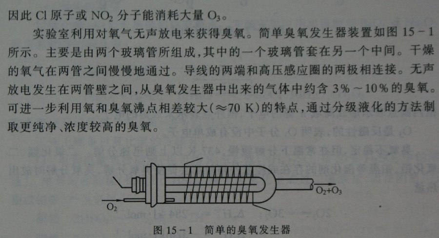

听fat一说,自己也感兴趣了。按理我是学化学的,应该对臭氧发生器比较熟悉可是我只知道在试管的外部缠导线作为一极、内部另一电极,用220v交流电,则能产生。
在我的印象中,应该是一个电极栅条状或丝网状固定在石英(或陶瓷)骨架上,与另一电极除隔石英(或陶瓷)骨架外,还隔着一段空气。
想详细搜索,结果不知怎么的,搜不到合适的。fat能否详细说说,这个发生器怎么样形状?你的这个只是一个电极吧?

fat兄这样说让我汗颜。我这个不懂,只是给学生设计实验,知道这种最基本的-----试管做骨架(大概就是所说的作为电介质了。我还以为仅仅是骨架呢),外用铜丝缠绕,通交流电,即能闻到臭氧的气味。寿命、产量、效率一概不管。我对此怎样更好也不懂。现在看了这些资料才知道中学的从寿命、产量、效率个方面来说都不行,根本不是作为能用的。不过臭氧的好处是非常清楚地。从电极电势是2.07v,比氯气的1.3595v要强得多。同时,除杀菌外,它能分解农药、农药中的碳元素变成无毒的二氧化碳、农药中的氢元素变成无毒的水、农药中的磷元素变成无毒的磷酸(磷酸无毒,看看雪碧一类的饮料中就有)、氯元素变成HCl(这个当然无毒,人胃液中浓度不低)、硫元素变成硫酸(别听了就害怕,这是硫元素非常无毒的成分)。

载玻片当然是玻璃的了。孩子小的时候给他买的显微镜,从教大学的亲戚哪儿要了几包。下边是大学教材上的简易图。不知哪位朋友买过臭氧发生器,拆开看看结构是什么?因为教材上的更体现原理、商品更具效率
