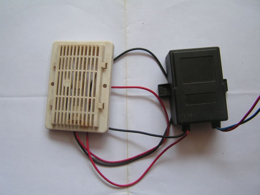

下面我上几张手头的商品臭氧发生器图片,方便说明问题。
这个是成品的消毒柜里用的臭氧发生器,左边是放电部分,右边的小黑盒子是高压发生器。

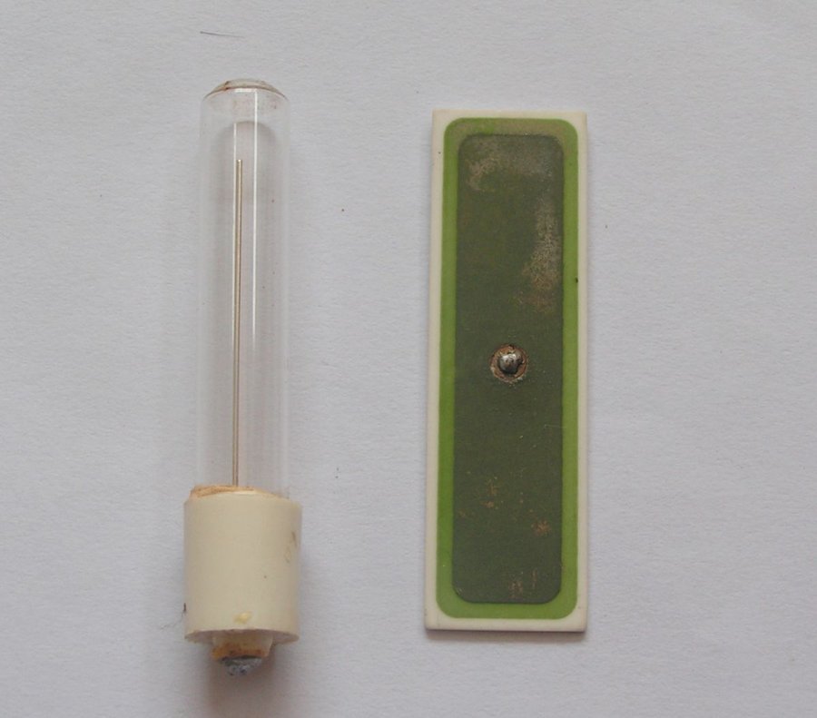

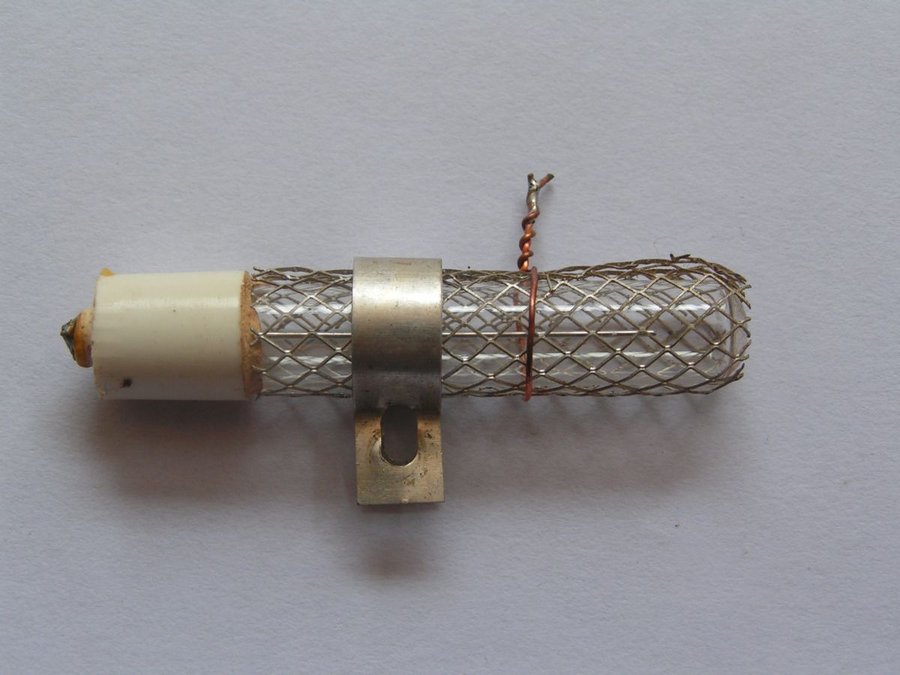

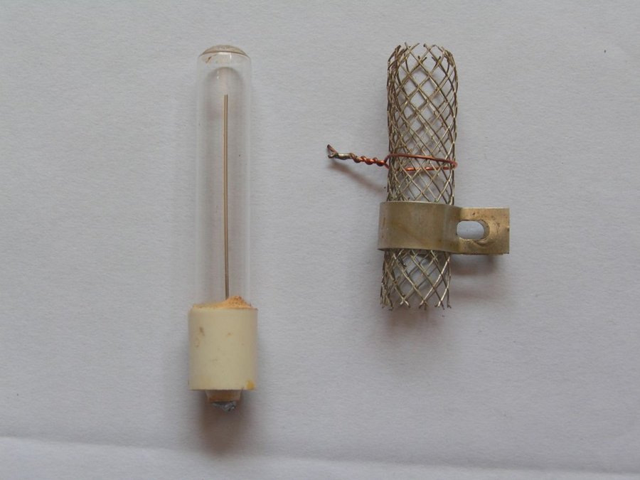

上面一图左边的放电头里拆出的放电管,这种是管状的,N年前从中山达华也买过,就是一根玻璃管中间安装了一根金属丝(材质不清楚),外面是铝合金的网。
把外面套的铝合金网拆下,看得更清楚。

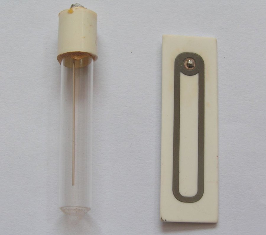

我手上还有一种成品的放电片,是从坛里妖刀(西岸)那买的,生产厂家是西安普瑞电子,厂家网址:http://www.pree.com.cn/ozone/o3_cn.htm,手册的地址:http://www.pree.com.cn/ozone/pree03_cn.pdf,实物见下图
从结构看,就是一片绝缘的陶瓷片,两面分别沉积上导电层作为电极,我上面做的放电片也是参考这个和15楼资料中的说明做的。

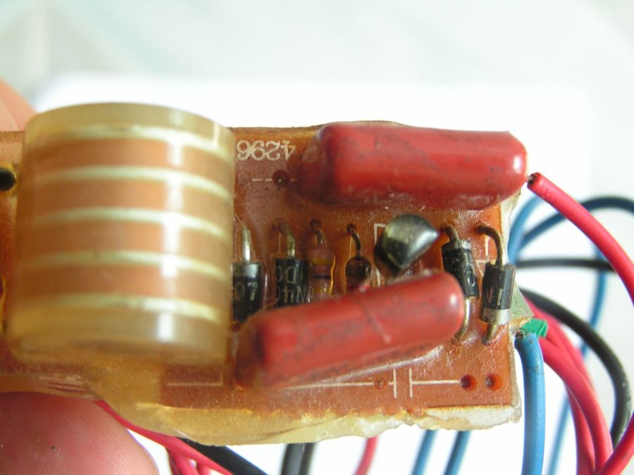

小黑盒子拆开,里面的高压发生器是这样的
高压发生器
高压发生器
从电路看就是这种:
实际上,无论我用成品的放电管、放电片还是自制的,都不能做到“无声放电”,放电时都是“啪啪。。。。”不停,不知有声或无声放电,除了噪音外,对反应的产物是否会有影响?

谢谢fat。单从图片看,似乎还不如我31楼说的 。关键是好的介质最好是石英。看来不方便获得。那个管状的很好理解,那些片装的,两极之间产生电晕,但两极之间并没有空气,只在周边有空气,换句话说,只在边缘上产生。这样的话“片式的臭氧发生器效率比管式的效率高”就似乎没有意义了。“不能做到无声放电、放电时都是、啪啪不停”,说明空气被击穿,电压过高,此时必有NO产生。
能否请fat兄介绍下两极间距离与电压大约关系?想设计一个多层的----电子方面我不行,但多层的这个放电片应该能想到办法。只是不知道除石英外还有没有别的不导电、耐高压高温、热膨胀系数小的介质

34楼最后边的图片,实物和线路不一样啊。实物中的四个IN4007,原理图上没有。原理图上的双向可控硅就是实物图中黑乎乎半圆形的东西吗?6A600V,似乎不到。这个简单的原理图,是否提高双向可控硅功率、C1的容量,就可以提高高压端的电流值?R的阻值是否也要减小?那个超高压变压器过于简陋,怎样可以搞得更好些?
 楼主| 发表于 2011-10-18 00:37 | 显示全部楼层
铜网不能用那种密植铜网,应该保持有足够的稀疏度。负责互相干扰不容易产生电晕。一般每条铜线之间似乎应该 ...
wangxiaoxiao 发表于 2011-10-16 23:19
放电击穿间距要看介质,根据网上的说法,一般空气中按1KV/3mm估算。上面那个电路用的是双向可控硅,我手上这个实物可能用的是单向可控硅,因为实物的PCB上有绝缘胶封着,而且胶非常硬,估计完好剥开的可能性很小,没办法抄板了。如果用单向可控硅的话,电路类似于下面这个图:
登录/注册后可看大图
原理和用双向可控硅的基本一样的,整流后给电容充电,电容两端电压升高到一定程度时,分压的电阻上电压达到可控硅的触发电压,可控硅导通放电,变压器次级感应出高压。这种电路的好处是简单,缺点是放电频率不会太高,对于产生臭氧可能不能达到最佳效果。
