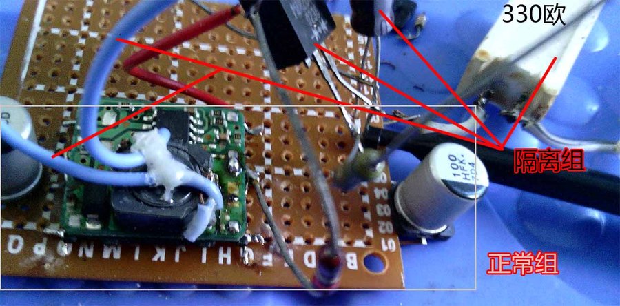

看了不少文章,都说隔离输出都要接红线处(电源负极接输出),我昨天把电感中的双线挑开一组,按传统接法(+接输入、-接地)13V接330欧电阻的降为12.2V,同样能输出30MA电流。

按常规方法调节输出电压,很有用!

hntc123 发表于 2011-10-14 14:22 [url=https://www.yleee.com.cn/images/common/back.gif]https://www.yleee.com.cn/images/common/back.gif[/url]
输出如何“接地”?
输出的电压特性——和输入电压的相关性——如何?
输出的电流特性——和输出电流的相关性——如何?
谢谢!
 楼主| 发表于 2011-10-14 15:40 | 显示全部楼层
输出如何“接地”?
输出的电流特性——和 ...
无锡风 发表于 2011-10-14 15:00 [url=https://www.yleee.com.cn/images/common/back.gif]https://www.yleee.com.cn/images/common/back.gif[/url]
1、正常组跟平常一样,隔离组带13V时带330欧电阻降为12.2V
2、正常组输出跟平常一样,隔离组我原本对电流无要求,无太多测试
3、V2组整流管不能用快恢复,发热厉害,要用肖特基
 楼主| 发表于 2011-10-14 15:47 | 显示全部楼层
不管V1组有无带负载,V2都能正常输出
当V1接或不接10欧(13V)时,V2组电压仅波动0.06V(带330欧)

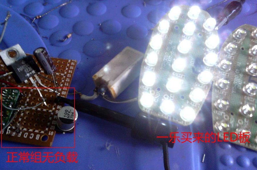

3R33太深的理论我不懂,但实际是正常工作了。我原本是设想V1用于给黑武士表头供电,表头电流稳定,并附带用V2于LT1083负压调0的,现是V1不用带负载,V2就能自己带负载,且还是正常调压……
 楼主| 发表于 2011-10-14 16:44 | 显示全部楼层
V1输出不接任何负载,V2独立带YG-3310 LED板
