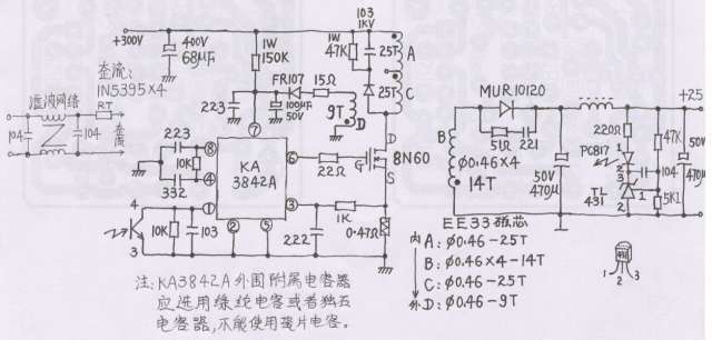

KA3842A开关电源(24V5A)
发表于 2009-5-17 19:10 | 显示全部楼层 |阅读模式
这个电路很好的,有需要的可以仿制!

发表于 2009-5-17 19:36 | 显示全部楼层
自己绕高频变压器?
估计不太好搞`~~~~~~~~~~~~~~~~~
 楼主| 发表于 2009-5-17 19:48 | 显示全部楼层
你绕绕看嘛
发表于 2009-5-17 20:07 | 显示全部楼层
没信心,这东西看起来简单,要做的性能过得去不容易-----关键是能很容易弄到成品。
发表于 2009-5-17 20:39 | 显示全部楼层
又要自己绕~~ 前几天绕了个 晕晕滴
发表于 2009-5-17 21:05 | 显示全部楼层
去年实验室的一个同学就在做 3842的开关电源, 跑去买了一堆漆包线磁芯,绕了几个,烧了几个.几乎. 后来定做一批,好像也没什么用,后来就闲置了
好像还要算磁隙什么的.
发表于 2009-5-17 22:46 | 显示全部楼层
反激的,一定要有气隙的。
发表于 2009-5-17 23:09 | 显示全部楼层
谢谢zwxzj兄的好资料,有没有可参考的PCB?如果有可参考的PCB就更省事了,加分。
发表于 2009-5-17 23:43 | 显示全部楼层
自己做过几个变压器,功率管上的尖峰都太大,输出波纹也太大,可能是漏感大等原因,现在没信心搞了。
发表于 2009-5-18 10:22 | 显示全部楼层
在功率管引脚上套一个磁珠试试?据说对抑制尖峰有帮助。
