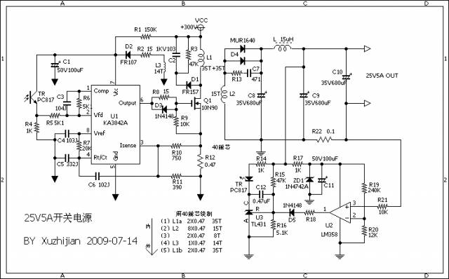

楼主: zwxzj
KA3842A开关电源(24V5A)

我是想给上面的元件搬家,如果有新PCB的话,变压器可以烤开,这样就不用管气隙了,那种变压器都是中心磨短的,应该可以直接使用

zwxzj兄我买了EI33的磁芯好代用不?线也只有0。41的?
发表于 2009-7-14 02:07 | 显示全部楼层
EI的要磨哪里一边啊,呵呵不大懂
 楼主| 发表于 2009-7-14 13:29 | 显示全部楼层
EI的磁心磨中间的,
到废品收购站找一个电动车充电器,里面有35和40的磁心;另0.41的线也可以,最多次级大电流绕组再加上一根罢了!

再上一个,呵呵!
发表于 2009-7-15 20:45 | 显示全部楼层
尖峰波可以用电容串电阻来吸收啊,反峰波可以用二极管加阻容来吸收。开关电源里这些东西少不了的。可以参考电视机的行输出级电路。

那358是不是检测到电压特别高了就把431电压拉下来啊

    那个358是用来控制最大电流的。。这个可能是一个能恒流的充电器!
