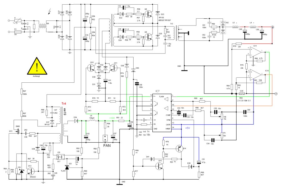

首先感谢fish8840 和各位网友的支持!前段时间发了一方案帖,没想到大家热情很高,现开一专项技术讨论帖,欢迎大家出谋划策,转载相关资料。以下是我整理的资料

请教这小板如何应用呢?个人觉得如果能把原来的元件和外壳利用上,重新设计开板为好。

  W  m, _5 i( U& Z. S- L$ o顶这个想法,  尽量不要用原来的电路板, 开关电源种类太多, 很难设计出比较通用的板。

( E$ O) |- m+ \6 }7 C3 w我也是这个想法,重新开板的话比较整齐,改装的话比较乱,而且成功率不高,上传两个资料大伙看看

建议从新开板,PCB 焊盘要做成兼容各种封装或者脚位的。特别是开关变压器焊盘出要做成可以自己跳线来兼容自己的变压器

3 U- _  V+ P6 |( t7 h" G. g最好是能有一种,兼容比较多见的二手电源几种型号的子板。做个教程。怎么接线怎么调试。改动尽量少。成功率也高。记得当年我开电脑店时候,貌似很多常见的电源品牌基本都差不多。不要品牌机或者什么特殊电源的,电路复杂不好改

不错不错!说说ATX电源部分是怎么改装的?
