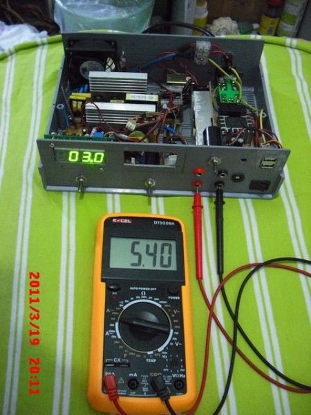

用一个ATX电源,改制成一个0-22V,最大5.5A输出的恒压恒流电源
另一路是一个Acer,19V,3.25A开关电源+HRD12003改制的可调压电源,2.5-19V,最大4A。另加一HKS05003,输出5V3A的固定输出。
用一8.4V变压器+7805(两路)给数显电压表头和电流表头(目前电流表不可用)供电
直接用ATX电源上的辅助电源里的5V电源给风扇供电。
发生的小插曲:
1.第一次装好后,由于知识有限,采用了同一个电源(一个7805)同时给电流电压表供电,导致电流表IC损坏。
2.焊接时,将第二路的HRD12003的输出短路,导致模块发热严重。第二天猛然想起,改好后一切正常。
3.本想将白光集成到里面,后来一想,好像没有必要,于是就没有装,打好的孔还在……。
4.电流表不知怎么了,一直不好用。
问题求教:
我的7107做的电流表,一个已经由于共电问题烧坏,一个接上去,数字跳变,一会儿显示数值,马上又变成1(最大值,或超量程),一直这样交替,别一个倒是好的,不过装上去,显示的电流与万用表测得的差太多(电流表校正也没有效果),特别是大电流情况下,这个问题一直困挠着我,请高手予以指导,我的电流表如何解决。

先把电流测量的电路上来才好说
 楼主| 发表于 2011-3-20 08:04 | 显示全部楼层
先把电流测量的电路上来才好说
fujiachun 发表于 2011-3-20 00:32 https://www.yleee.com.cn/images/common/back.gif
    电流测量就是从输出正极串入一个75mv,20A的分流器,7107的电流表并接在分流器两端。
发表于 2011-3-20 10:48 | 显示全部楼层
断开主电源,只给电流表供电,然后另外加电流给分流器看电流显示的值式多少

好像是电压表和电流表不能共用一个电源的。。。

    已经分开供电,还是不行。
这个共电问题很严重啊,我用一个变压器,接两个7805稳压电路都不行。只得另外加一个5V供电,,但还是不行。电流表显示有问题
发表于 2011-3-21 06:48 | 显示全部楼层
处理好电压和电流取样的公共点就可以公用表头电源了。
