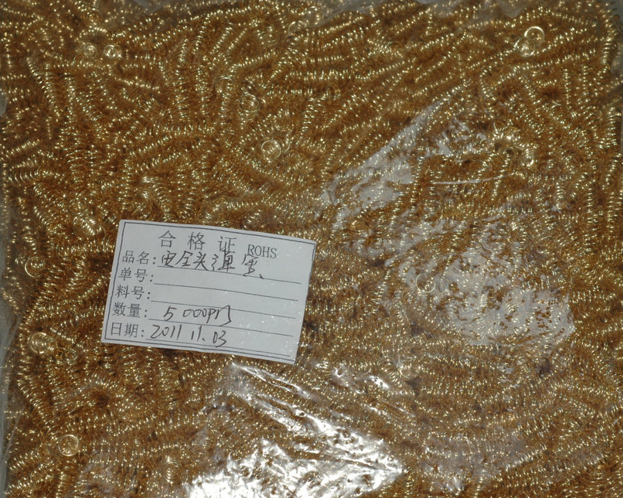

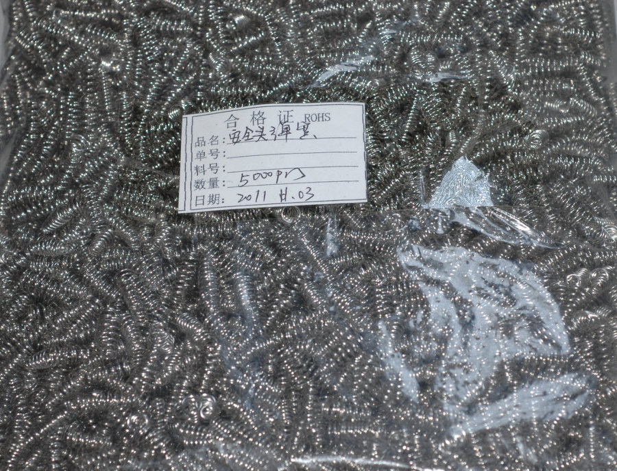

yleee定制的镀金弹簧到货了,有没有简单可行的办法测试是否镀真金还是镀仿金?这次yleee定制的一共两款弹簧,一采用琴钢线,打铜底,再镀镍,二采用琴钢线,先镀镍,再镀真金。求简单的辨别方法,准备简单先用食盐,用盐水煮。

发表于 2011-11-8 20:18 | 显示全部楼层
这种色泽好像不是真金唉,像水金{:3_475:}
发表于 2011-11-8 20:26 | 显示全部楼层
用硝酸腐蚀一下看看
 楼主| 发表于 2011-11-8 20:28 | 显示全部楼层
用硝酸腐蚀一下看看
apple88888 发表于 2011-11-8 20:26 https://www.yleee.com.cn/images/common/back.gif
   听说会沉淀的是好货,浮在上面的差
发表于 2011-11-8 20:30 | 显示全部楼层
真金不怕火炼试试,如果用强酸或王水不管真金、假金统统化了怎么分辨?
发表于 2011-11-8 20:36 | 显示全部楼层
应该先搞清楚 钯金还是黄金,黄金只溶于王水,不会跟硝酸反应的
发表于 2011-11-8 21:37 | 显示全部楼层
不像真金,真金一般没这莫亮
发表于 2011-11-8 21:45 | 显示全部楼层
听说可以用牙咬
发表于 2011-11-8 21:53 | 显示全部楼层
貌似XPS(X射线电子能谱)可以在无损情况下测试,但测试费……
发表于 2011-11-8 22:02 | 显示全部楼层
