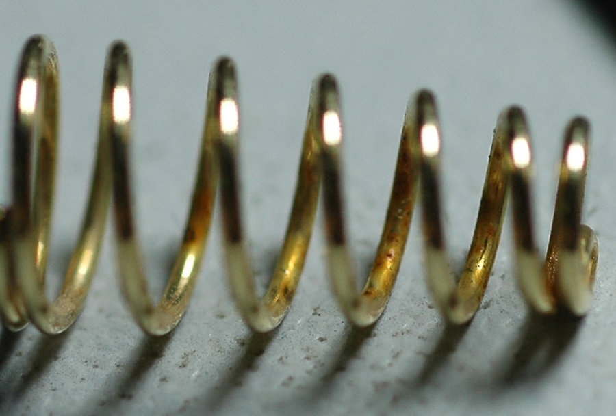

有没有简单可行的办法测试是否镀真金还是镀仿金?

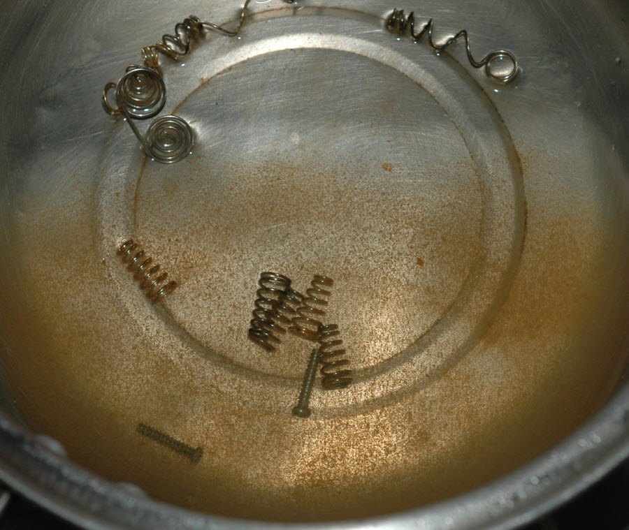

 楼主| 发表于 2011-11-9 11:53 | 显示全部楼层
结果已经出来了,不用硝酸,不用盐酸,无需王水,只需要简单用家里使用的食盐用水煮,煮个10分钟再放置一个晚上,马上就见分晓了。看来想镀真金,除非自己是搞电镀的,自己镀才有可能会镀真金,否则在造假技术高超的今天,假货往往防不胜防。下面图片可以看到这所谓的镀金弹簧掉色的很厉害,而且也生锈了,质量比镀镍的还差,而且直接把弹簧拉直或者稍微弯曲,镀层马上就掉了,没有任何的打底,质量不是一般的差,自己定制的“镀金”弹簧竟然是这般模样,让我严重怀疑淘宝在销售的卖几元的镀金弹簧到底是什么样的?
