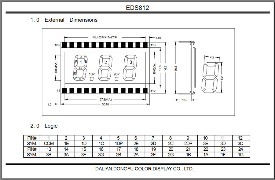

发表于 2011-11-18 12:51 | 显示全部楼层
EDS812段码式液晶片。要反复扫描的哟。
