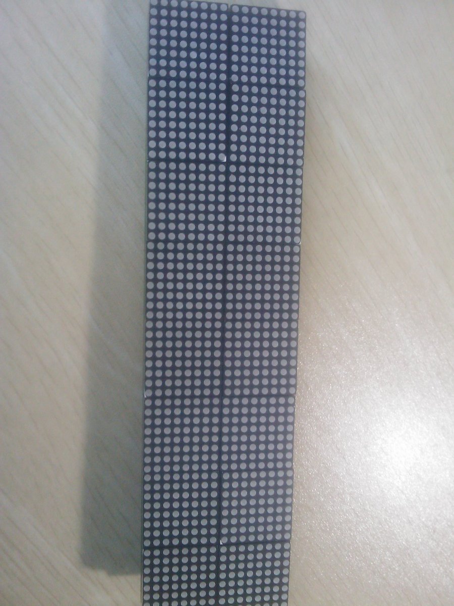

本人纯新手and菜鸟 问大家一下问题

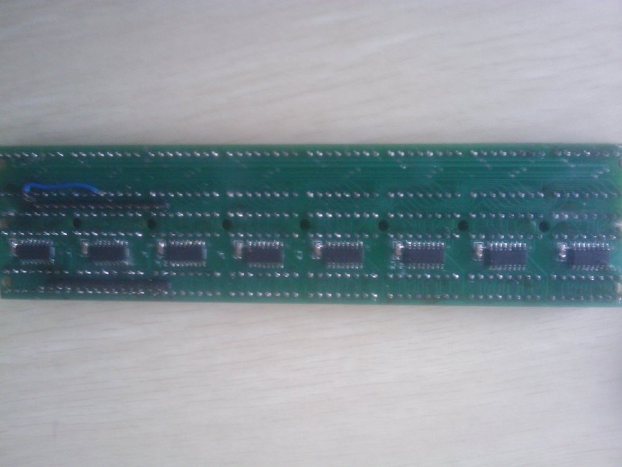

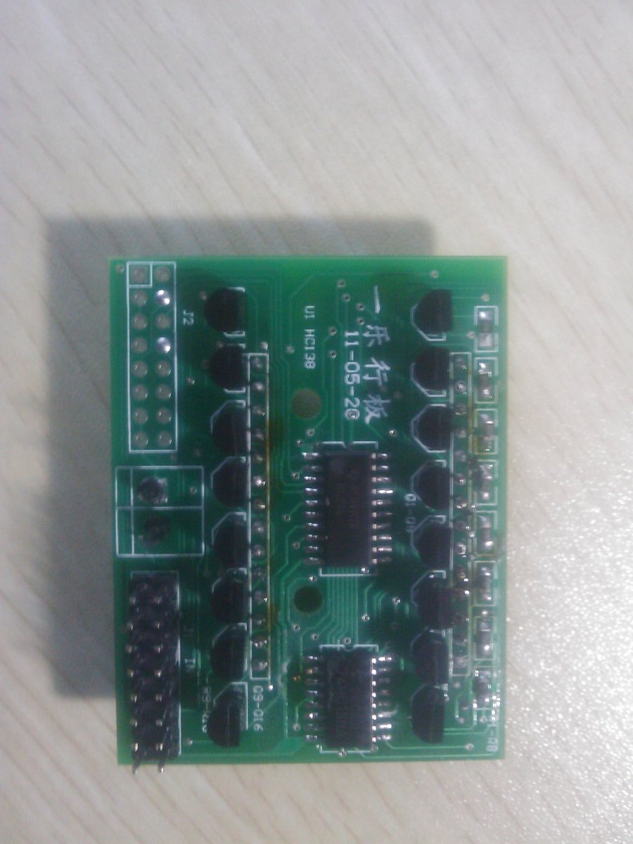

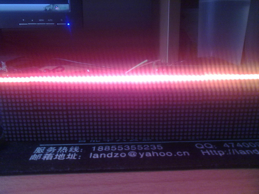

1)首先是焊接好了之后且单片机就是默认程序,上电后绿色红色个显示一半,按按键能看出一种渐变效果 上图给大家看看帮着想想办法
2)买的时候带的是at89s52单片机 现在不知道怎么烧进去程序 求教! 我有个stc89c52实验板子可以下载程序 能不能用这个!
3)我只想实现显示文字功能 是不是不同程序要单独改单片机的跳线?

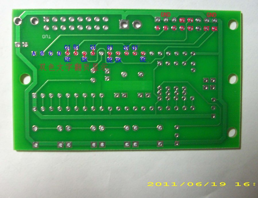

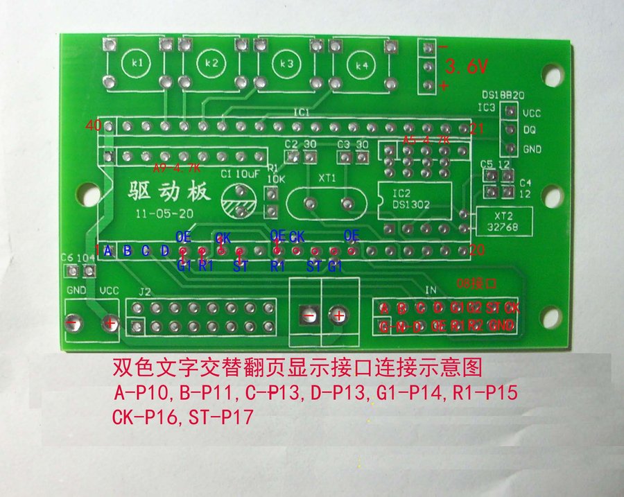

这个文字显示程序单片机定义
晶体24M
ABCD--P10,P11,P12,P13
sbit G   =P1^4;                   //绿数据
sbit R   =P1^5;                   //红数据
sbit CLK =P1^6;                   //时钟
sbit STB =P1^7;                   //锁存
sbit EN  =P3^0;                   //使能

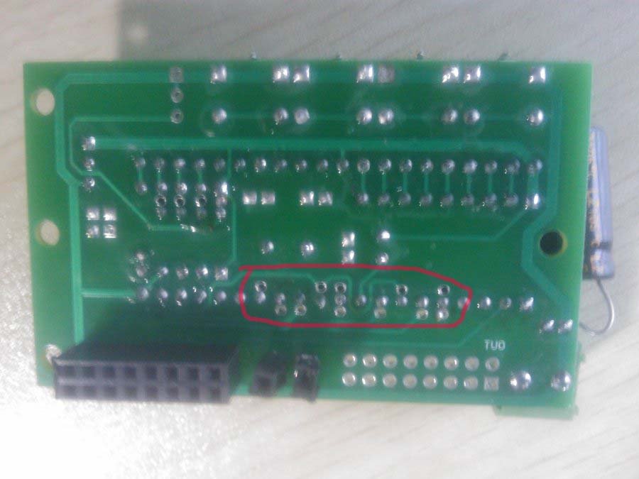

回复2】这个程序的单片机板的后面跳线如图【文件夹也有说明】。
实际跳线在这面连接。

    焊接有哪不对吗? 只出现一行 或者 红绿个下半部分不出现
发表于 2011-11-15 19:25 | 显示全部楼层
回复  shqi2003

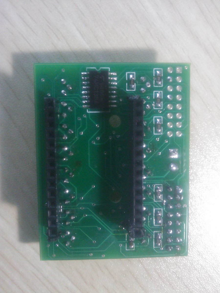

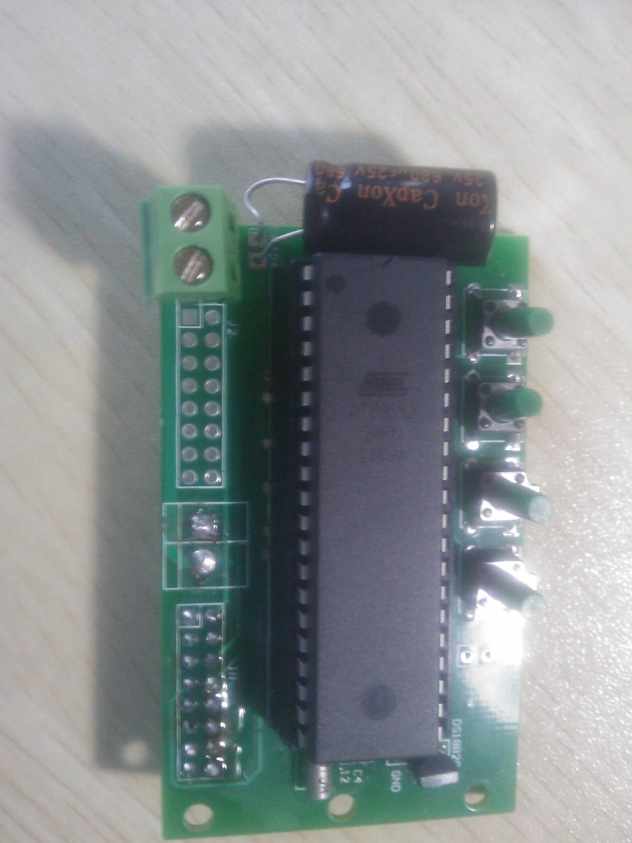

    我不知道你是用哪个程序,看你提供的单片机图,好像端口都没有连接。

    用文字显示程序  焊下看看    原始自带程序的话 端口是这样?

    现在看来你单片机板安装是有问题了,实际就是单片机端口根本没有和屏的接口连接,怎么会有显示呢?【原始自带程序的话 端口是这样?】这个我没有经手就不清楚了,既然这样还是按照我提供的详细图和程序重新试试吧!!

    这个我也是问了一乐后得到的答案.默认的测试程序不用在单片机板上做任何焊接.
