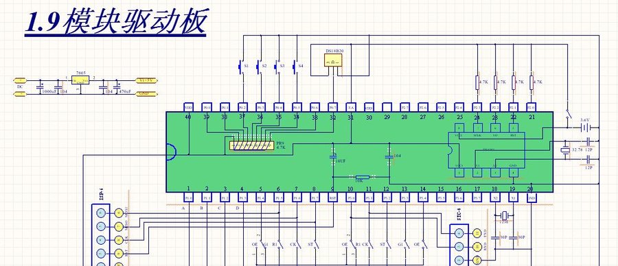

1.9模块 请教大家看看问题

是AT89S52芯片的问题 换一个 重新烧好程序 就好了 我已经遇到过了 也解决了 STC的编程器好像不能烧AT89S的 我用的是维纳的编程器 很好用的 淘宝上也有很多 这几天准备把驱动板重新做一下 焊来焊去很麻烦 做好了实验成功 希望与大家共享 1.9模块驱动板.jpg

我觉得这次设计的PCB线太细了。PCB厂太差了。才导至这么多的焊接上有问题。我现在还是没有搞定。刷了N个程序还是不行。只是满屏红色,看样子是场扫描部份出现问题了。焊好了,现在根本没有办法测试。都有点火大了。都想把他从楼上丢下去了。

最新发现。你们的提供的电路图与PCB不符?在U2IC的4/5两脚是相连的。但是在电路图当中。这两脚一个是接地。一个是接第五脚。
这个如何弄?

    不好意思。心急之余口出伤人。弄了这个东东后,几天没个进展,查看提供的资料,结果发现原理图都有问题,解决问题更是雪上加霜。
发表于 2011-11-16 21:08 | 显示全部楼层
已搞定。问题出在了不最可能出现问题的地方。排线,排线的14脚与7脚短路。造成SCK信号一直为低电平。为了这个问题买了不少的元件来换,
