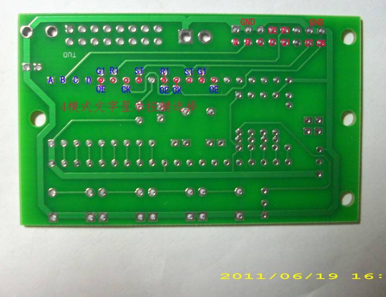

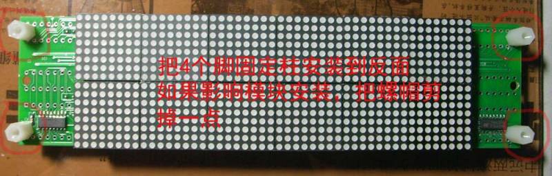

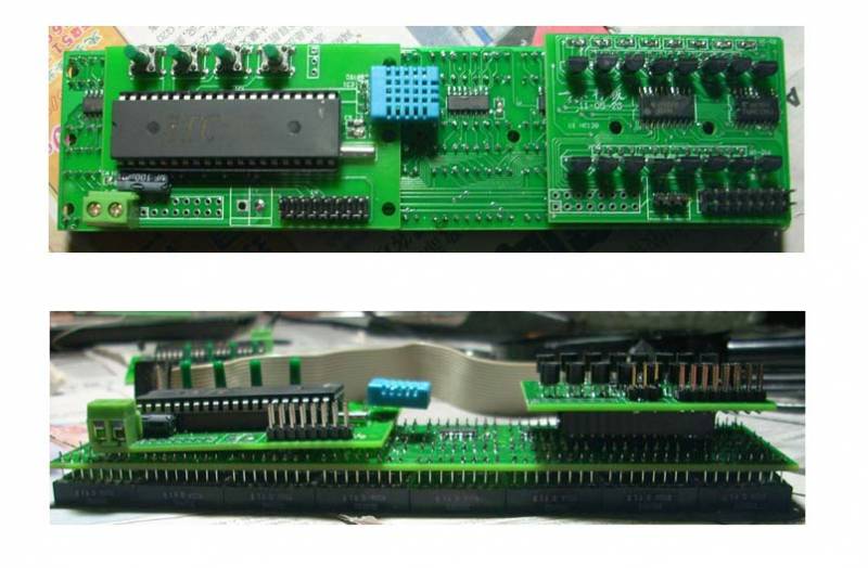

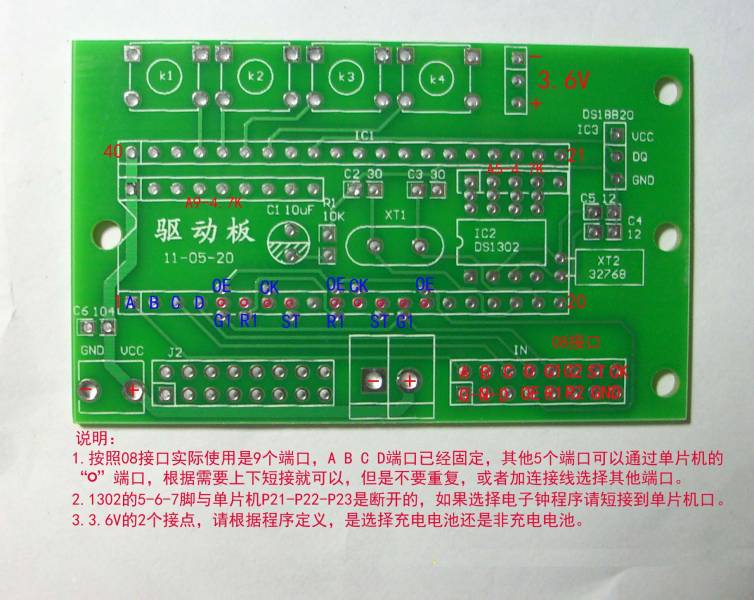

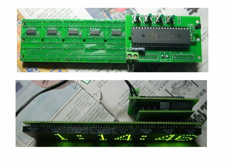

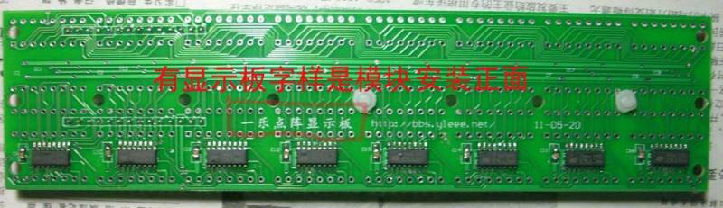

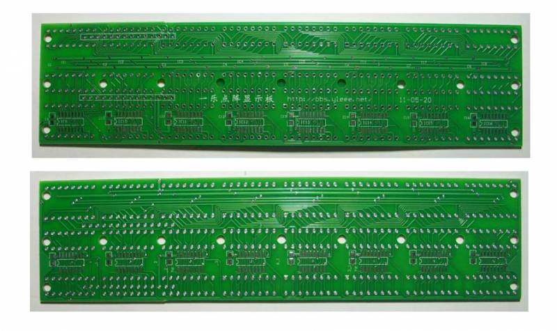

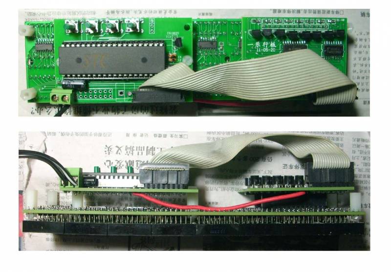

首先在这里严重感谢倪工对PCB板提供的制作资料!!
先给大家看看基本实物图片,有关具体制作进一步一起讨论和开发程序。
显示板
行板
单片机板
模块位置非常正确
 楼主| 发表于 2011-6-15 00:24 | 显示全部楼层

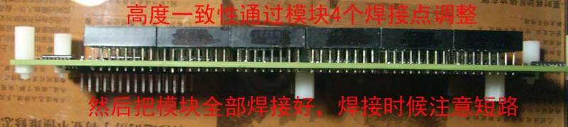

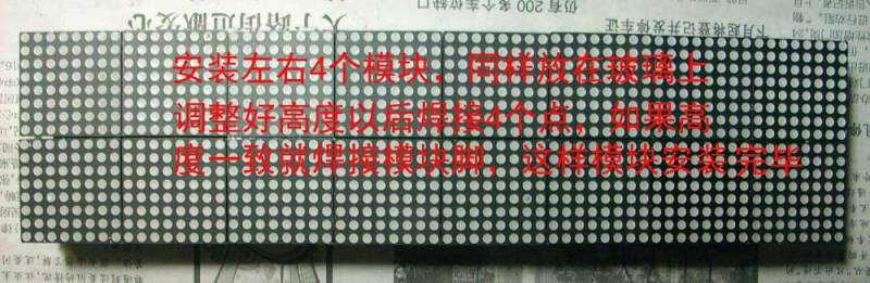

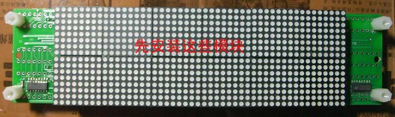

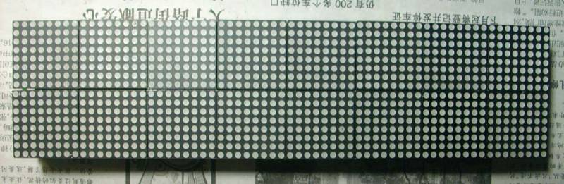

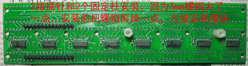

安装方法1
安装方法2
控制卡显示
单片机显示

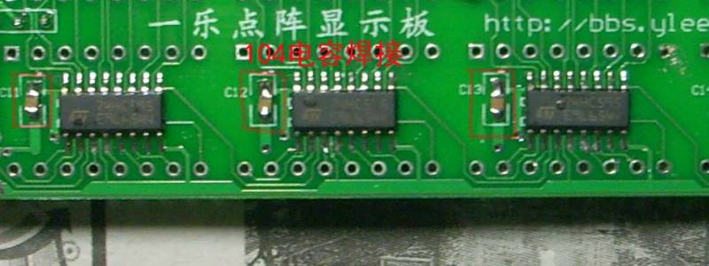

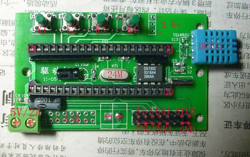

基本元器件。
基本元器件参考。
显示板X1+行板X1+单片机板X1。

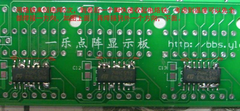

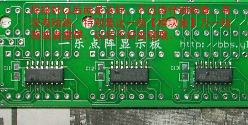

显示板器件
1.9模块X16个。
贴片595X16片【SO-16】。
0805贴片电容104X16个。
14芯插针X2【用40芯代替分3根】。
行板器件
0805贴片电阻150欧姆X16个。
贴片138X2片【SOP16】。
贴片245X1片【SOP20】。
14芯插座X2【用40芯代替分3根】。
S8550X16个。
双排08接口插针【用40芯代替自己剪】。
器件单片机板。
2芯电源夹线座X1。
S52或者STC52X1,或者STC58X1。
1302X1。
18B20和DHT11【适合2个程序可选择】
18B20X1。DHT11X1。
排电阻 4.7K 9P X1。
排电阻 4.7K 5P X1。
0805贴片30PX2。瓷片电容也可以。
0805贴片12PX2。瓷片电容也可以。
0805贴片10KX1。
10UFX1。
晶体32.768X1。
晶体24MX1。
按键6X6【高度可根据外壳选择】X4个。
电容470UF/16V【体积越小越好】1。
双排08接口插座【用40芯代替自己剪】。
其他材料
M3*10+5,M3螺丝/螺帽 【尼龙】6-7套。
08接口线【2头插口,线长15CM左右】。

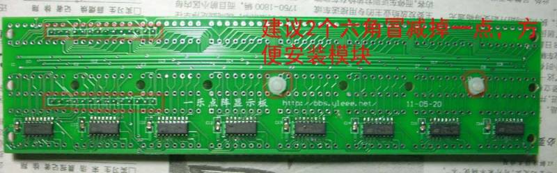

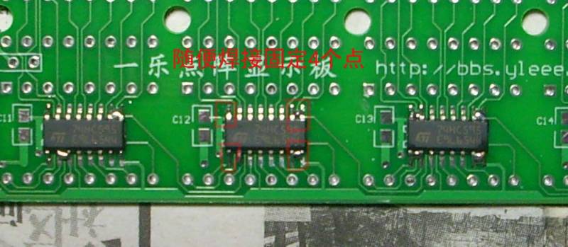

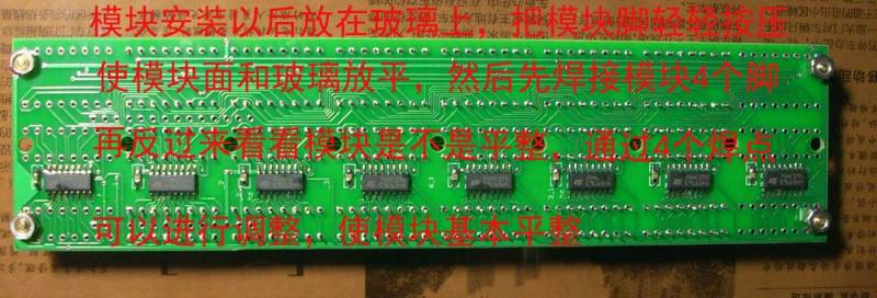

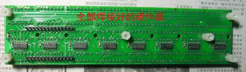

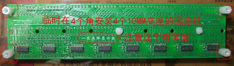

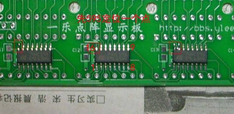

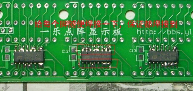

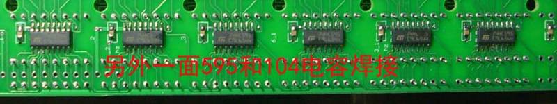

显示板安装指南【提供给需要的朋友】

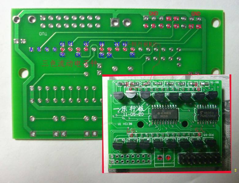

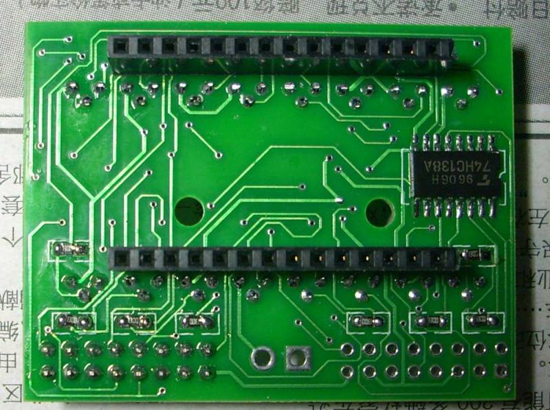

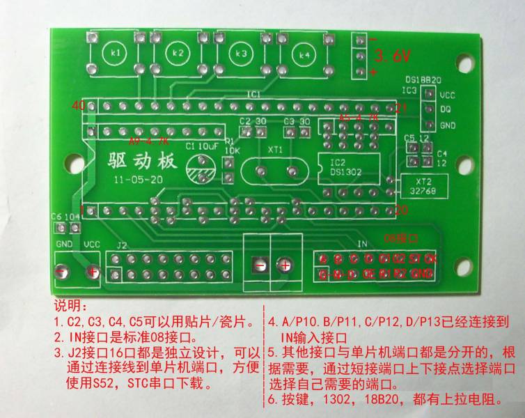

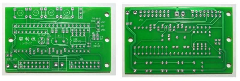

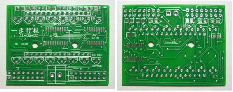

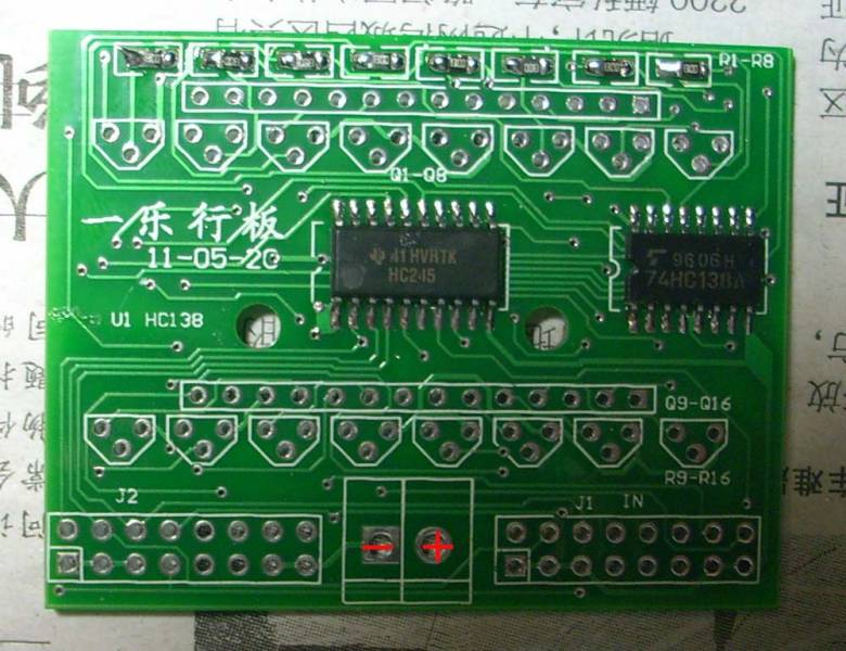

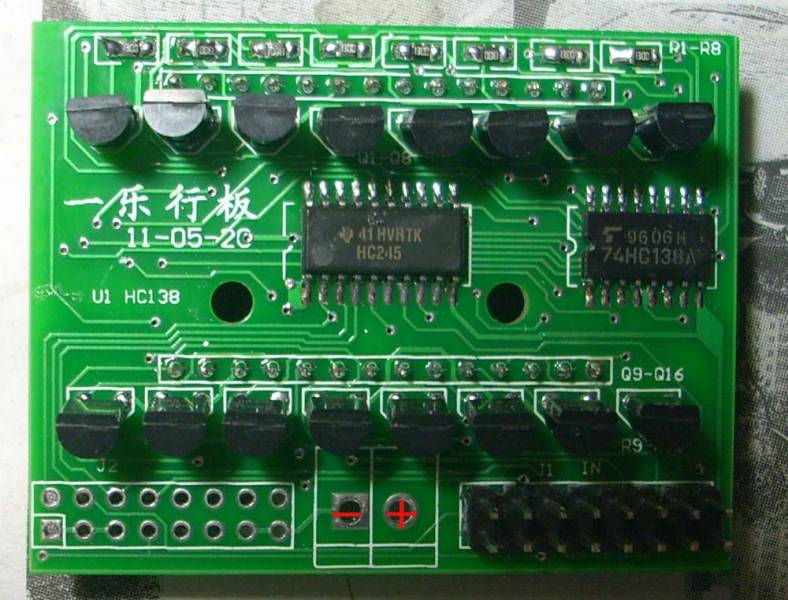

行板安装比较简单。
 楼主| 发表于 2011-6-15 00:25 | 显示全部楼层

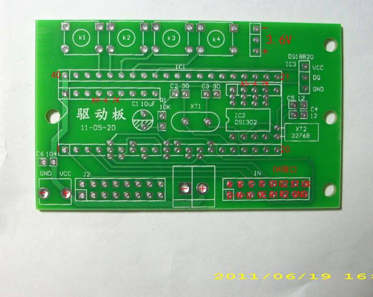

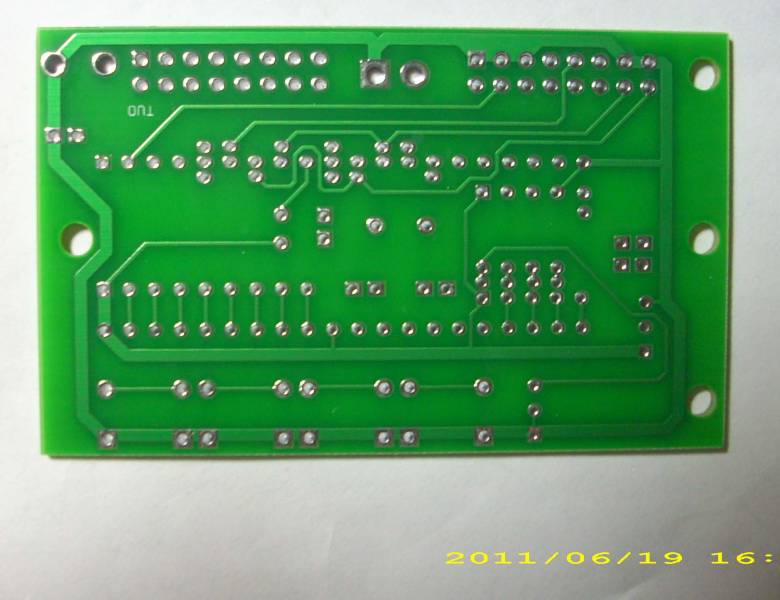

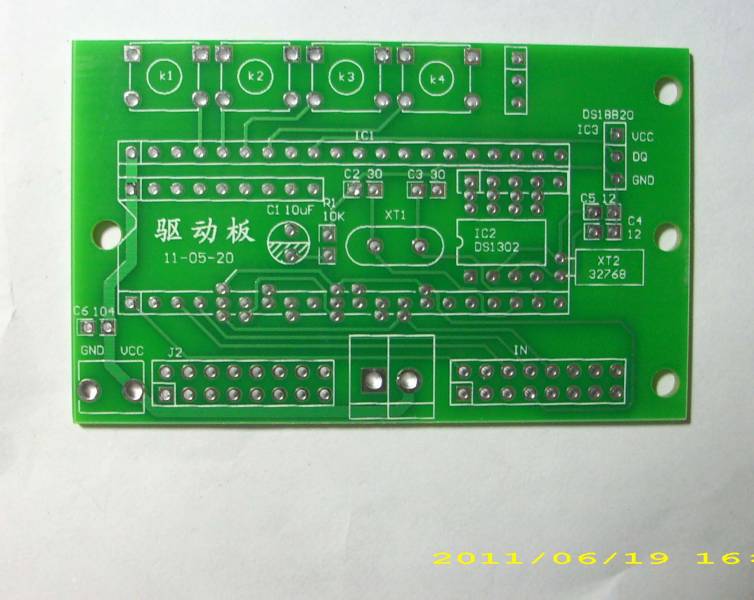

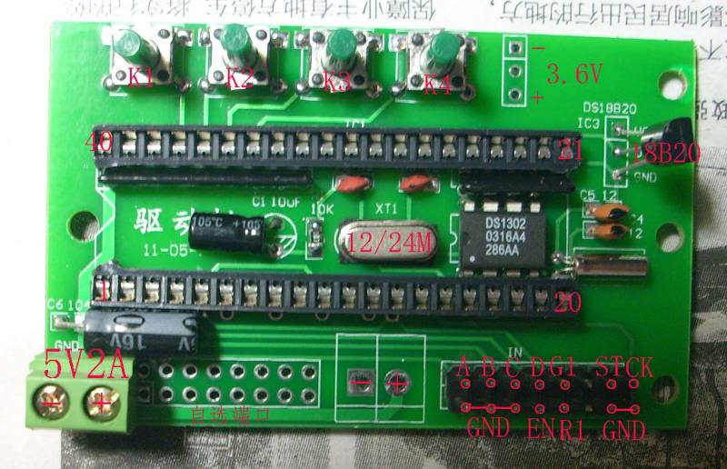

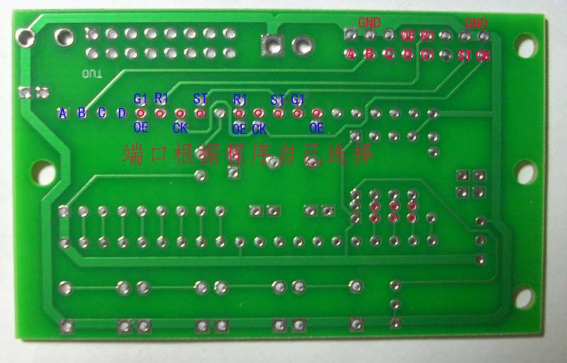

单片机板介绍。
单片机实物图。

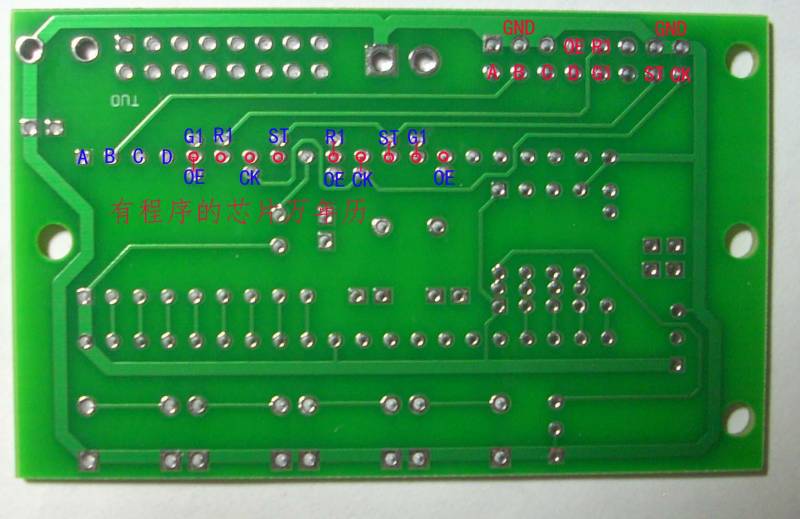

不同程序的单片机端口连接参考。

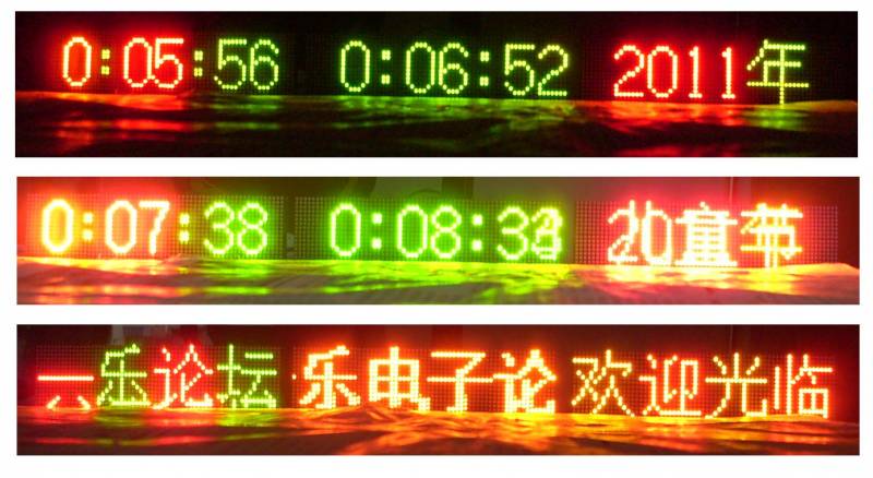

文字显示视频效果参考
电子钟视频效果参考
安装方法1
安装方法2
