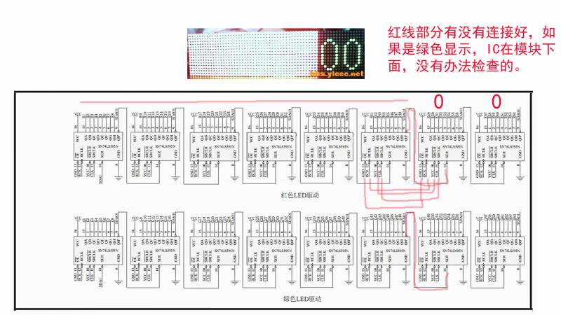

发表于 2011-7-6 18:00 | 显示全部楼层
我的出现这个情况 是什么问题啊
https://www.yleee.com.cn/border=0

 楼主| 发表于 2011-7-6 22:15 | 显示全部楼层
我的出现这个情况 是什么问题啊
华锋 发表于 2011-7-6 18:00 https://www.yleee.com.cn/images/common/back.gif
    没有详细说明,真不好猜,如果是硬件应该是595的9脚到后面的595的14脚连接有问题,如果是程序问题,也不知道是哪个程序显示出现这个问题,看图这个0显示11行,下面留2行,上面留3行,一般数字显示都是上下各留2行不显示,数字取模一般都是12行,我提供的试验程序好像没有这个取模方式,所以又不一定是硬件问题。。

发表于 2011-7-6 22:47 | 显示全部楼层
我是用控制卡控制的 可排除程序问题 请楼主说明一下是那块595
 楼主| 发表于 2011-7-7 00:34 | 显示全部楼层
华锋 发表于 2011-7-6 22:47 https://www.yleee.com.cn/images/common/back.gif
    如果你确认控制卡没有问题,或者操作和软件设置都没有问题,就检查检查硬件了。
不过从图我没有看出来你现在在显示的是什么颜色,你可以用控制卡分别用红色和绿色测试一下,看看是不是一样的问题再分析一下问题在哪里,如果要检查硬件,如图说明。
另外补充一点,绿色的595在模块下面,没有办法测量,红色的595可以看到的,测量比较方便。
