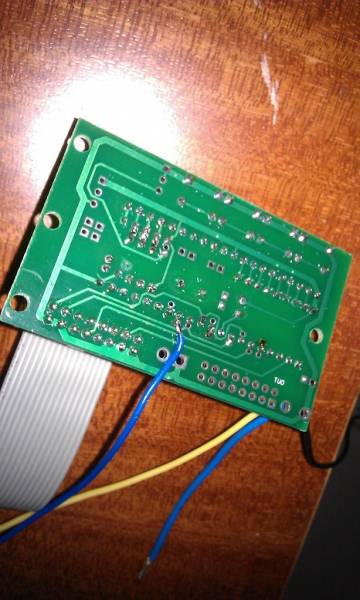

排除后,还是不正常。】】是什么显示情况??
shqi2003 发表于 2011-7-10 15:42 https://www.yleee.com.cn/images/common/back.gif
不正常。手上有一个245,dip封装的,飞线后。
上电瞬间最上面一排或者说最下面一排亮一下,没全亮,也不是一种颜色。然后灭掉成短路状态。电流很大。

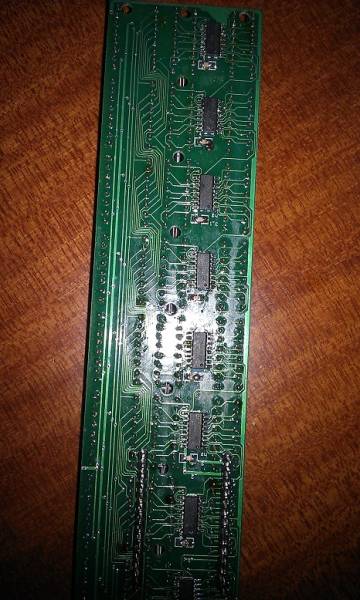

我的也焊完了,可是,可是,没显示。

又吐真相
本想用圆孔的,可是手头不够。方孔的有点松
故障。两人合作才照到的。一闪即逝!
客官来玩啊。

1】电源是采用什么电源-------一般基本是采用开关电源5V2-3A比较好。
2】断开电源输入,测量屏电源输入接口,正与负之间的电阻,正向4K左右,反向15K-20K左右。
3】再检查一下外接的245各脚,是不是连接正确。
其他明天下午外面回来在一起研究。

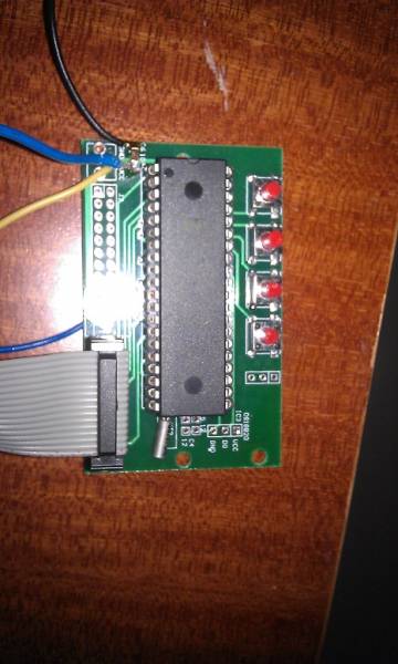

回复 114# 72hour
    有没有可能是程序问题呢?
 楼主| 发表于 2011-7-11 00:06 | 显示全部楼层
回复  72hour
    有没有可能是程序问题呢?
chjj0 发表于 2011-7-11 00:00 https://www.yleee.com.cn/images/common/back.gif
    看电路单片机连接,应该是用我提供的测试程序,如果芯片烧入时没有问题,程序和连接应该没有问题。

或许单片机里没有程序吧?

详细测试是这样的,当初发热事件后怀疑程序问题。用编程器读发现是空的后,用编程器写入沈大的24M测试程序,并读出校验过。
电源用30v5A的可调电源调成5V1A限流。
上电,和图片一样现象。限流调成5A
呈短路状态。目测各板无短路。万用表测量电源输入端约700欧的电阻。单独给单片机板供电电流正常,单独给行板供电也正常,显视板不插入,仅测试单片机和行板。就不行。这现像就是软线连上就短路,所以才会有换245的事件。晚上准备把138拆下试试,三极管都拆下看看有无短路。
