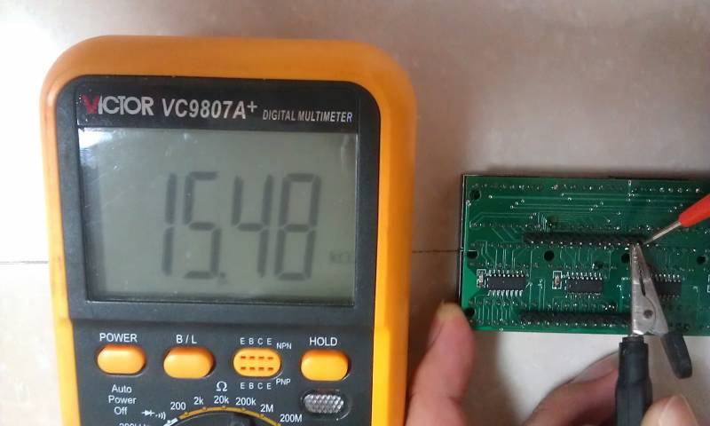

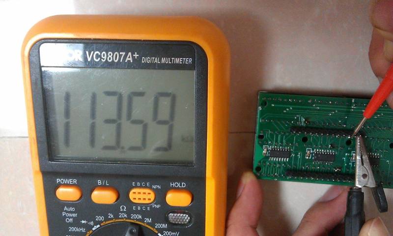

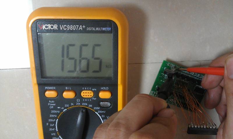

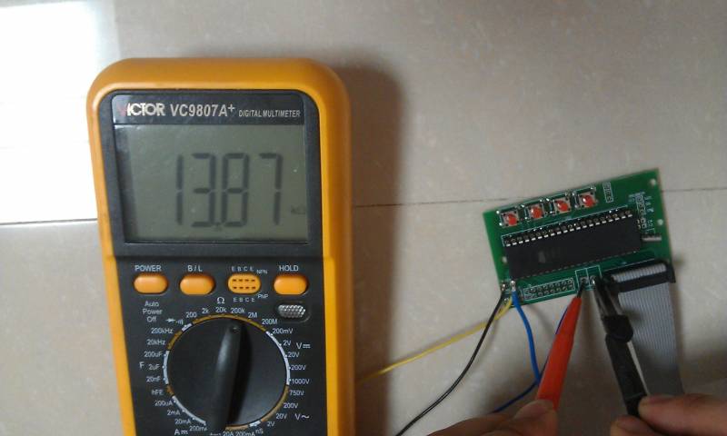

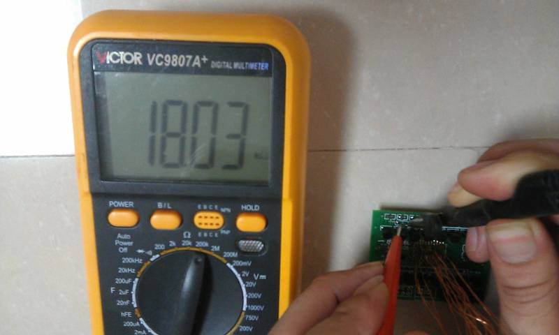

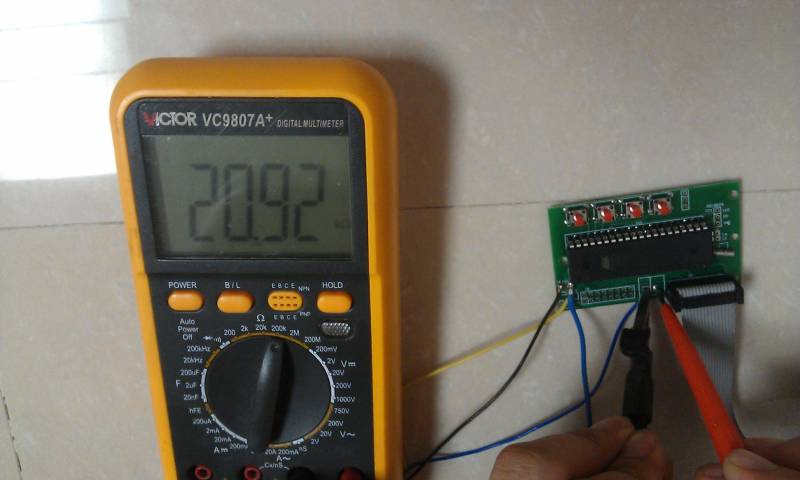

3块板我分别测量了一下电源端口的基本电阻值,给你参考一下。

 楼主| 发表于 2011-7-12 00:56 | 显示全部楼层
72hour 发表于 2011-7-11 23:35 https://www.yleee.com.cn/images/common/back.gif
    看电阻值应该没有短路现象。

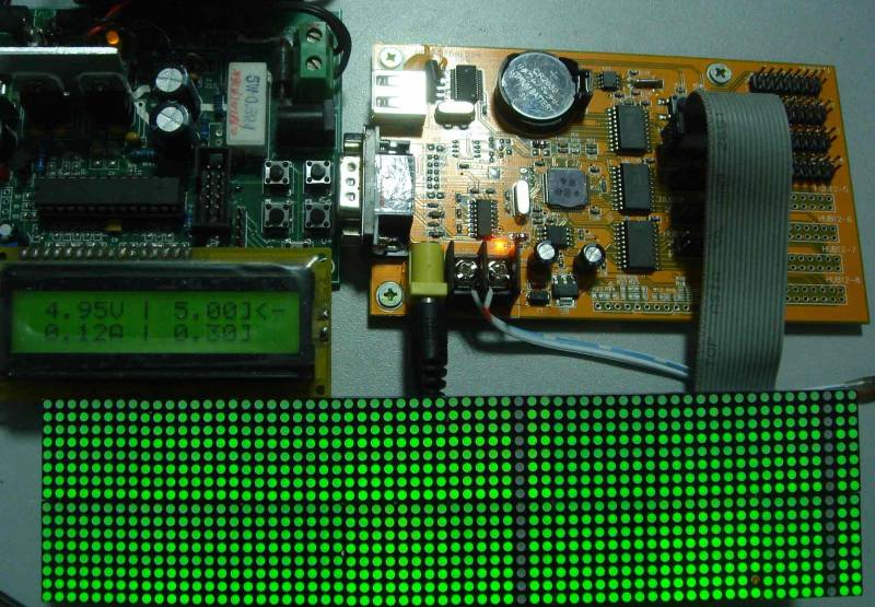

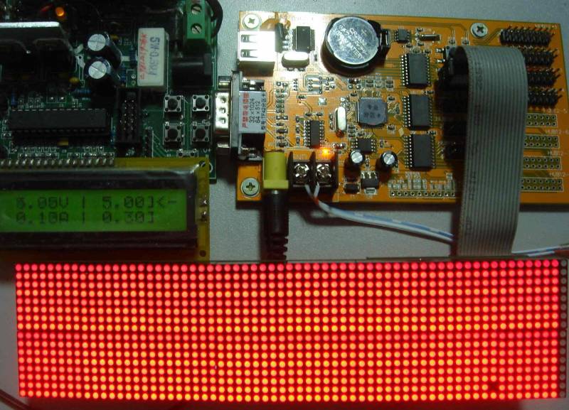

发表于 2011-7-14 17:55 | 显示全部楼层
使用购买的产品“控制卡”测试“全部红色显示”和“全部绿色显示”状态;
看来是我的焊接水平有限,或者是我的RP有问题了......
倪工啊.....我对不起您了!
 楼主| 发表于 2011-7-14 19:03 | 显示全部楼层
红色有1列,绿色有2列,应该是595输出脚没有焊接好,红色比较好查,绿色在模块下面,
