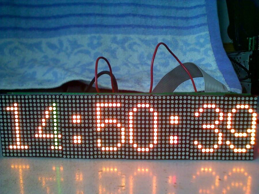

我的套件焊好了,显示正常,就是没有温度,温度显示为0. 换了一个18B20也是一样的,这是为何? 程序是随 ...
wxbb 发表于 2011-8-29 10:34 https://www.yleee.com.cn/images/common/back.gif
    还有一个可能,这个程序晶体是12M,是不是安装了24M。
正常情况是上电显示85℃,1分钟以后显示正常温度。

是的 , 装的24m ,,用的套件单片机里的带的程序。
 楼主| 发表于 2011-8-31 22:51 | 显示全部楼层
xxttyl 发表于 2011-8-31 22:34 https://www.yleee.com.cn/images/common/back.gif
    这个程序晶体是12M,把24M换成12M试试,应该会正常了。
发表于 2011-9-1 08:50 | 显示全部楼层
呵呵 ,一样的问题,我也是装的24M。。。
发表于 2011-9-1 08:58 | 显示全部楼层
搞定了,谢谢
发表于 2011-9-1 22:14 | 显示全部楼层
刚换了12m, 可以了。谢谢沈老师啊。

沈老师,几经周折,我的1.9mm模块装好了,出现3个问题:第一,正面看,左起上下两个显示屏的第7列,点亮时一直是绿色(正常该是橙色)
我用的是71楼翻页钟程序;第二,整个屏幕显示时,感觉字一晃一晃的,就像老式电脑显示器刷新率很低时的感觉;第三,翻页钟秒的各位0——9又是基本不是翻页显示但好像在做翻页的动作,只是很不明显。期待您的解答。
 楼主| 发表于 2011-9-11 16:42 | 显示全部楼层
第一个问题,是这个列红色没有显示,请检查595的对应的输出脚有没有到模块红色脚连接好。
第二和第三,这个程序是网友提供的,我没有玩过,所以说不清楚,不过你换一下比原来大一点的晶体试试。
