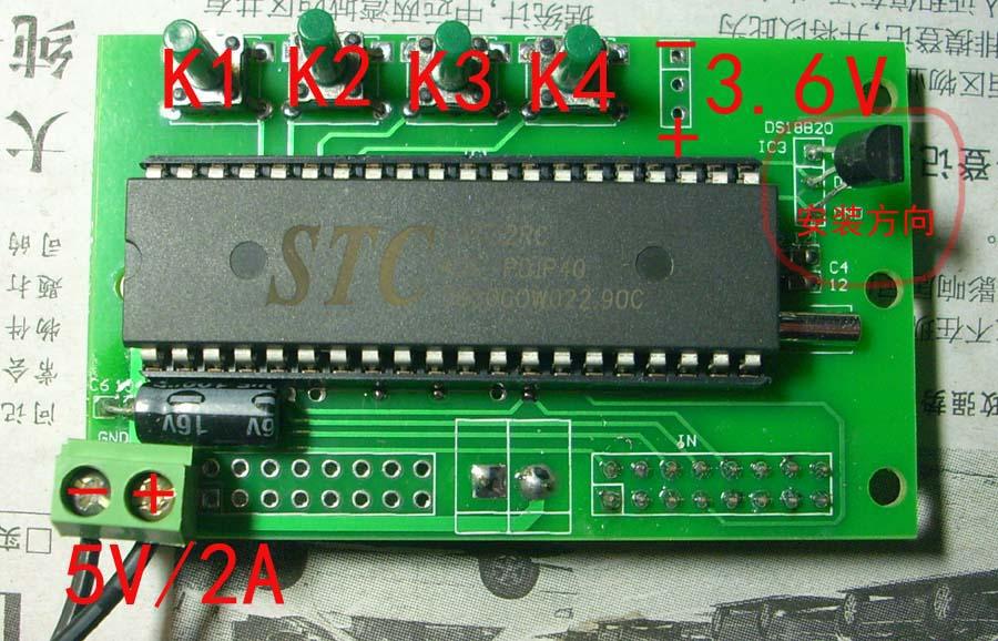

我的套件焊好了,显示正常,就是没有温度,温度显示为0. 换了一个18B20也是一样的,这是为何? 程序是随套件发的万年历。。。

    只有一个可能,18B20是不是焊接正确,或者电压是不是太低,上图看看。

18B20焊接正常的,电压用表量1.3脚是4.88V,

    一般如果安装正确,好像不会有这个情况,方便的话最好看看实物安装图。那个5脚的排电阻会不会装反??

总算个装好了,好容易虚焊啊。 我的也温度显示0.0 ,不知为什么?
5脚的排电阻的有字面对着 ds1302

    【5脚的排电阻的有字面对着 ds1302】--OK
18B20安装是不是这样。
发表于 2011-8-31 10:21 | 显示全部楼层
是的 。。。
