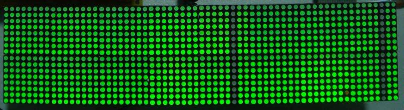

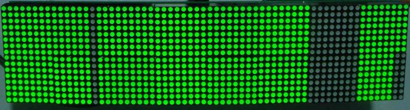

发表于 2011-7-14 21:42 | 显示全部楼层
红色有1列,绿色有2列,应该是595输出脚没有焊接好,红色比较好查,绿色在模块下面,
shqi2003 发表于 2011-7-14 19:03 https://www.yleee.com.cn/images/common/back.gif
上面还是属于“好的”,
还有更加“坏的”呐!

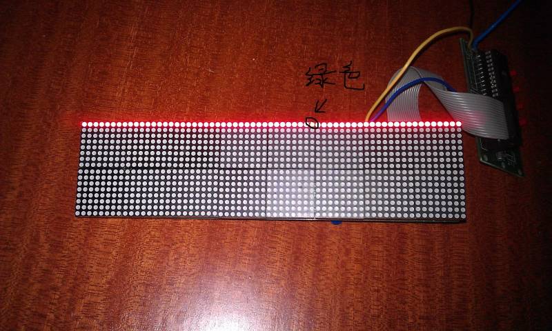

发表于 2011-7-20 21:47 | 显示全部楼层
看电阻值应该没有短路现象。
shqi2003 发表于 2011-7-12 00:56 https://www.yleee.com.cn/images/common/back.gif
    新问题。
客官来玩啊。
 楼主| 发表于 2011-7-20 22:06 | 显示全部楼层
新问题。
72hour 发表于 2011-7-20 21:47 https://www.yleee.com.cn/images/common/back.gif
    看到上面一条显示好像红色,圈了一个圈有绿色2字,但是什么“新问题”?????
