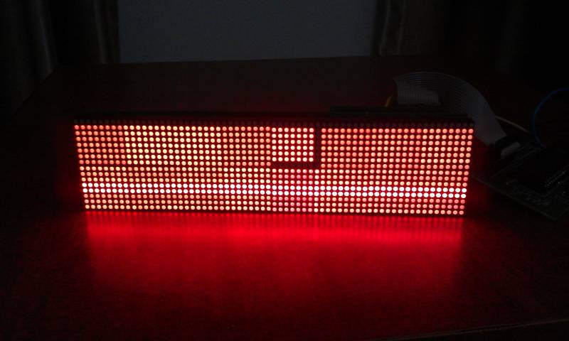

    单片机写的 测试3色流动 代码 用原来的行板换了集成。测试时就出现上面的状况!刚才花了点时间。又焊了块行板,就成了下面哪种状况。
上面和下面的情况下都不会流动。能不能分析出什么问题啊?
客官来玩啊。
 楼主| 发表于 2011-7-20 23:35 | 显示全部楼层
1】首先从上面和下面的2个图来看,分别是2块行驱动板的显示,特别是后面一个图和行板没有关系,可能是显示板有接触不好或者短路情况,可以先把显示板有力按压一下看看,看看有没有接触不好,或者用力以后有没有变化,如果没有变化就用万用表测量一下。
2】先测量列,这个只是8列不亮,595控制是上8列和下面8列是连接在一起的。
3】还有一个是行不亮,也是一样,所有的行还是并连的。
4】不会流动,主要还是单片机板的问题了。

上面显示l形的情况已经解决。
经指点寻路检查,发现点阵的焊点没焊。不知上面的图能不能看见,其实最上面的一排灯没亮。检查了没断线,也没有短路。
重点怀疑单片机板了!有时间再重点检查。

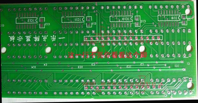

 楼主| 发表于 2011-7-21 12:37 | 显示全部楼层
上面显示l形的情况已经解决。
经指点寻路检查,发现点阵的焊点没焊。不知上面的图能不能看见,其实最上面的 ...
72hour 发表于 2011-7-21 12:19 https://www.yleee.com.cn/images/common/back.gif
    不好意思昨天没有留意到,应该是这个脚如图。
一般先看看这个脚对地有没有电阻值【检查是不是有短路】,如果没有电阻值,就要检查行驱动板对应的这个脚输出,8550这部分。
