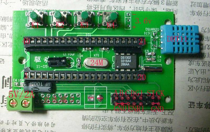

 楼主| 发表于 2011-7-1 19:34 | 显示全部楼层
俺的组装完成了,来报个到。
提醒大家一点,点阵模块下的东西一定要检查好,俺就因为存有侥幸心理,就惹了 ...
199003326 发表于 2011-7-1 17:20 https://www.yleee.com.cn/images/common/back.gif
    俺的组装完成了,来报个到。
提醒大家一点,点阵模块下的东西一定要检查好,俺就因为存有侥幸心理,就惹了麻烦,测试时候才发现一个背面的595的VCC虚焊,一个模块下面的595的GND脚虚焊,并且还是在行板下边,俺的行板又是焊上去的,所以老费劲了,实在拿不准就焊两遍吧,总比虚焊了再拆省事。
另外焊接以前这个PCB板也要好好检查一下,可能个别会有线与线短路,特别是有“一乐~~~”字样这一面,因为这面是安装模块的,万一有问题不太好处理哦。
发表于 2011-7-2 05:09 | 显示全部楼层
三极管没用贴片,看上去不大协调。不过藏在了行板和显示板中间,确是好方法!

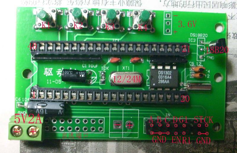

发表于 2011-7-5 01:36 | 显示全部楼层
回复 74# 199003326
    请问您收到的贴片12P电容是几片呢?
我收到好像是1片啊,就贴在元件清单上的那一片。
包装里还有一片零丁的贴片电容,估计可能是30P来的。
这次真搞不懂了,怎么会是1片呢?

 楼主| 发表于 2011-7-5 11:23 | 显示全部楼层
回复  199003326
    请问您收到的贴片12P电容是几片呢?
我收到好像是1片啊,就贴在元件清单上的 ...
chjj0 发表于 2011-7-5 01:36 https://www.yleee.com.cn/images/common/back.gif
    这次104是贴片是16片显示板用,30P是2片单片机用,12P是1302用根据时间误差可大可小,单片机线路板设计是瓷片和贴片都可以用。
发表于 2011-7-5 11:25 | 显示全部楼层
回复 79# shqi2003
    我也猜是像你说的那样。
可是我收到104 16片,12p 1片, 30p 1片。
30p的我用瓷片代替了,12p我自己没找到。
