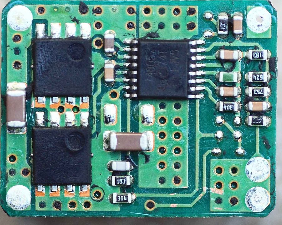

    我就是不会算那些个 频率设定电阻RT 三角波 锯齿波补偿电路电阻电容还有反馈网 ...
lichuang1005 发表于 2011-11-24 00:48 https://www.yleee.com.cn/images/common/back.gif
实物试验吧,理论计算是一回事,实际电路中参数肯定还有出入,只要理论上可行,就可以在实际试验中调整获得最终数据。
 楼主| 发表于 2011-11-24 17:58 | 显示全部楼层
回复 11# fat
    感谢FAT大哥  但是不就是懒么 020s的阻容补偿网络是针对 5v 12v 设计的 想说修改一下 因为019s  020s ic 电路板 mos 电感都一样 就是电阻网络什么的不知道有什么差距没有  所以想物尽其用

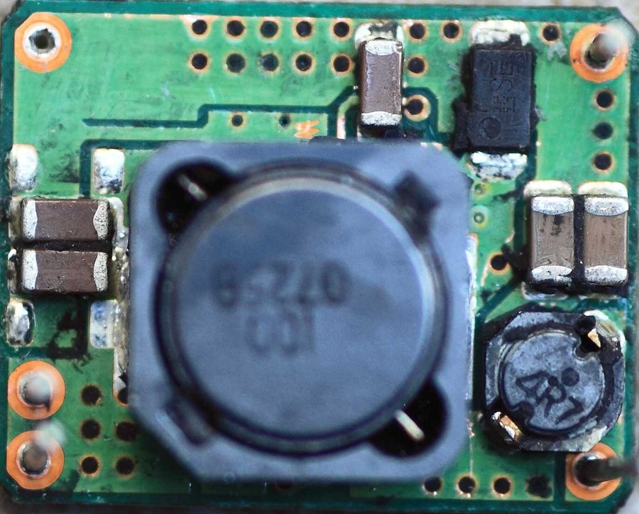

发表于 2011-11-27 16:30 | 显示全部楼层
KIM-3R35
这2个MOS管是什么型号?
发表于 2011-11-28 02:47 | 显示全部楼层
回复 13# zhpicc
如无意外,应该是和20S 19S 一样的 TPCA8016-H
今天折腾,拆了一个KIM3R35 和KIM055 的PCB是一样的,主芯片也是 TPS40057.
发表于 2011-12-7 09:18 | 显示全部楼层
不同最大电流下,需要的电感不一样的,而且损耗改变的时候,散热也需要强化,开关电源的MOS导通电阻实际只是很小的一部分,开通和关段的损耗才是主要的,还有电感上的损耗。
发表于 2011-12-24 20:25 | 显示全部楼层
输入还串了个小电感……什么原理?
发表于 2011-12-24 20:28 | 显示全部楼层
我根据pdf做了个计算表,计算频率和输入电压的。打算再加入限流计算,但是限流计算公式有一个地方看不懂……
 楼主| 发表于 2011-12-24 21:20 | 显示全部楼层
回复 16# mytomatoes
   你确定是输入么 要是输出 这个还靠谱点 平滑输出 但是输入是干什么用的这个就不知道了
发表于 2011-12-24 21:22 | 显示全部楼层
回复 18# lichuang1005
我确定是输入
 楼主| 发表于 2011-12-24 21:33 | 显示全部楼层
回复 19# mytomatoes
   那是起保护作用的还是降低高频对输入的影响???
