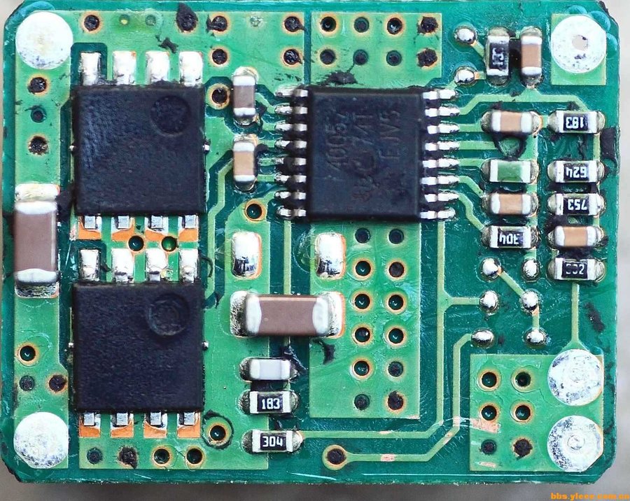

不知道。。。。。。你手头没有这个模块么? 一个脚的是输入,两个脚的是输出

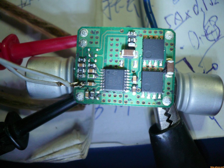

这是我的表格根据电阻确定频率 输入电压和输出电压 改模块挺有用的。
最近我打算弄跟随。。。。。 3R33 的跟随已经成功了,接下来试试这个的跟随了。

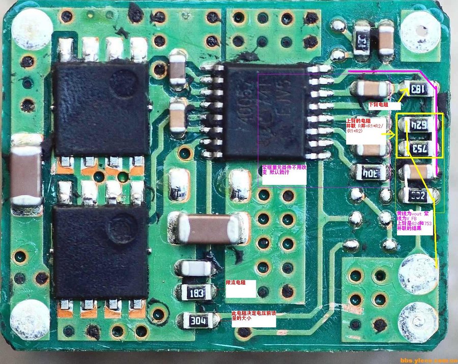

 楼主| 发表于 2011-12-25 00:09 | 显示全部楼层
11112716293ce784658a3dd9cf.jpg 西红柿 帮我看看黄框内的阻值 和连线
发表于 2011-12-25 07:27 | 显示全部楼层
LZ,模块的阻值在这里http://www.shoudian.com/viewthread.php?tid=203686&highlight=%2Bwzx1907
发表于 2011-12-25 10:08 | 显示全部楼层
回复 27# lichuang1005
你那个图,黄框里上两个并联的,就是反馈上臂电阻。 黄框上面那个183就是反馈下壁电阻。下面的电容和电阻我就不清楚了

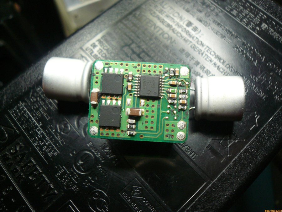

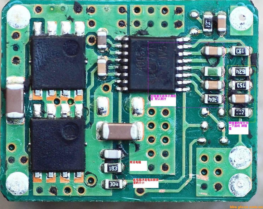

 楼主| 发表于 2011-12-25 10:53 | 显示全部楼层
已经解决 上示意图 方便大家自己玩

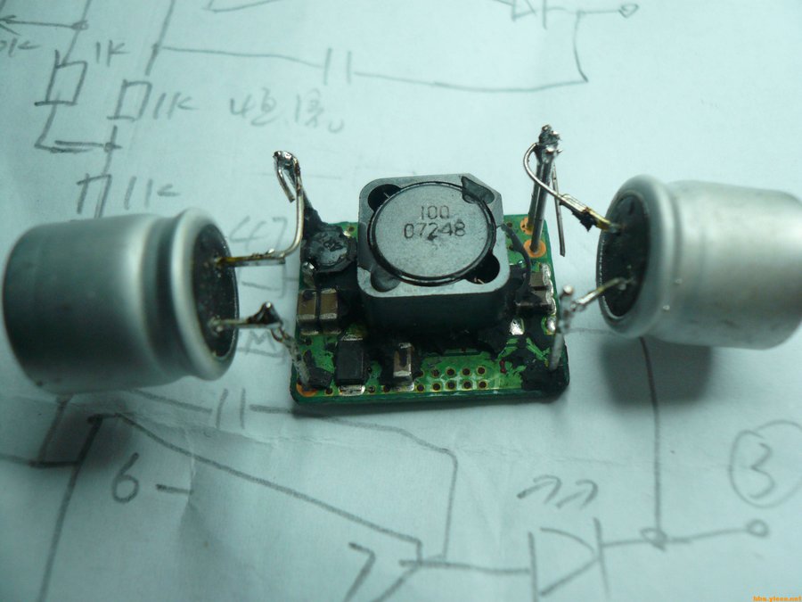

以下是我找的一些参考图
055vv.jpg \
