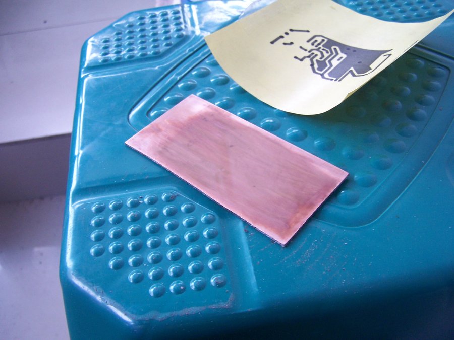

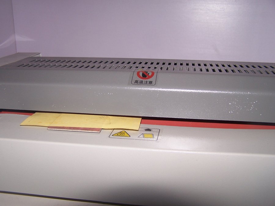

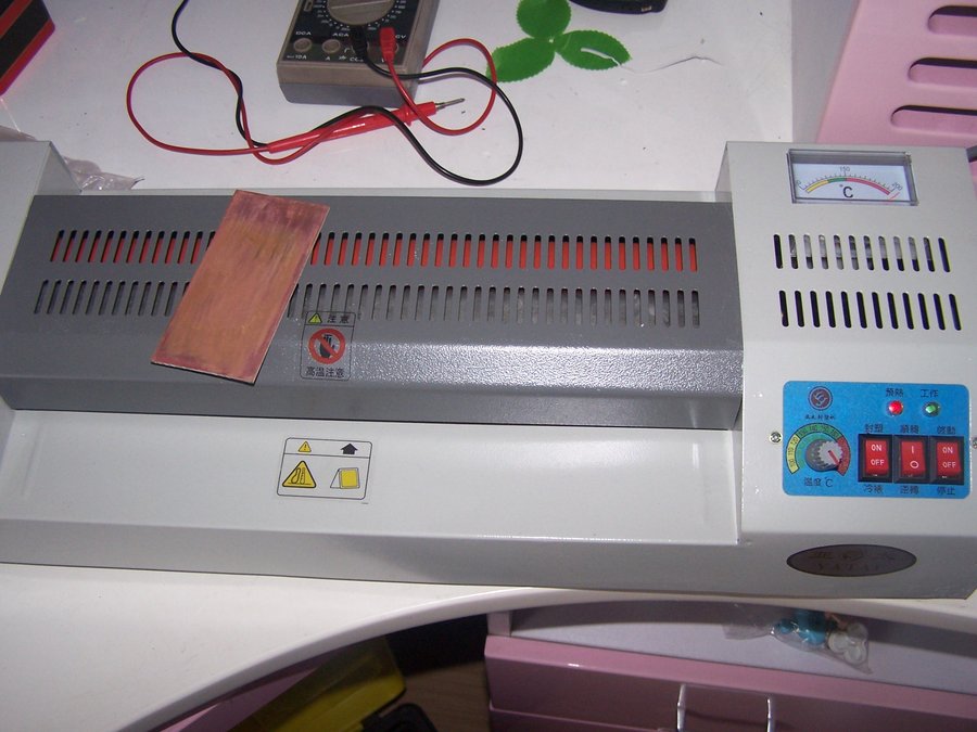

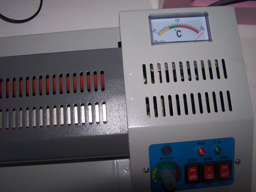

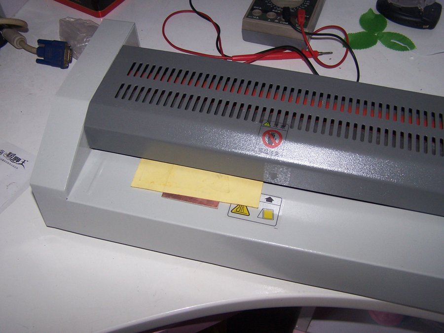

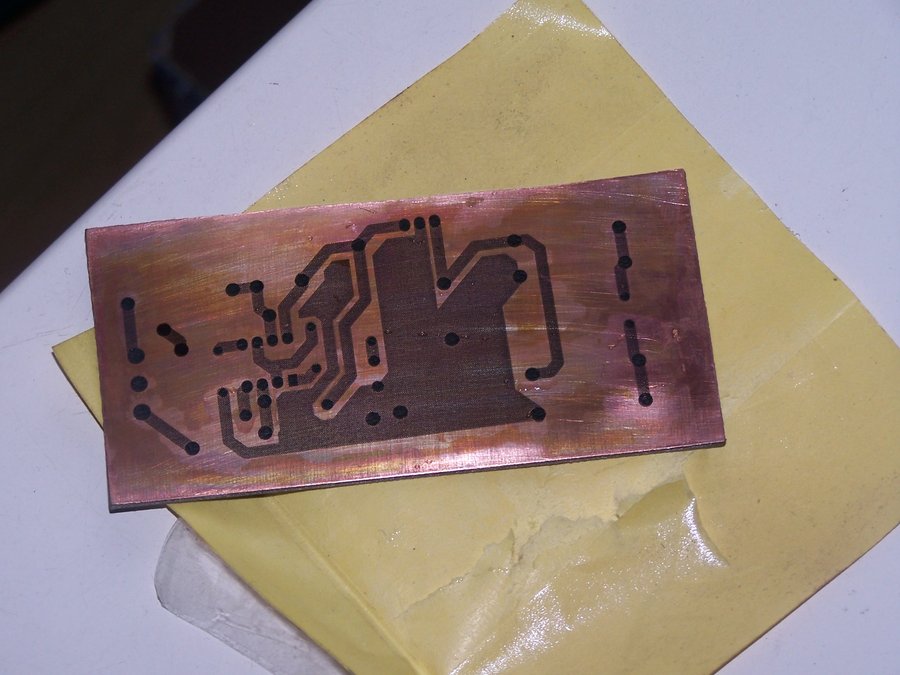

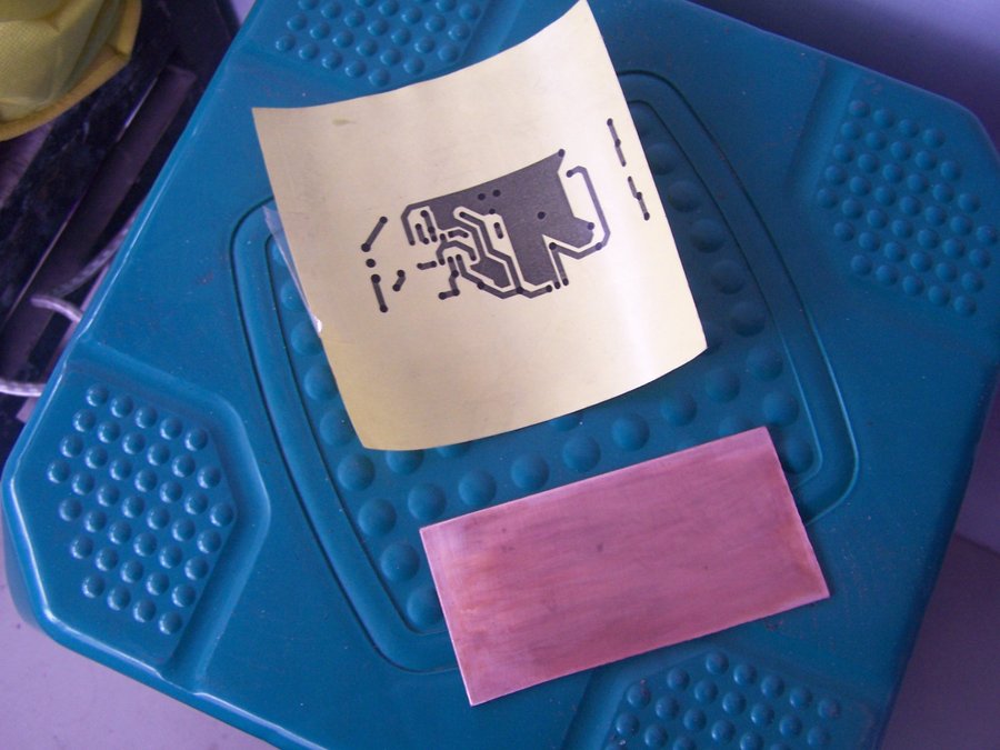

这是我刚刚用塑封机热转印的线路板,效果比自己以前用电熨斗转印的好很多。上图先
打印好的线路图和预处理好的敷铜板1
打印好的线路图和预处理好的敷铜板2
预热中的塑封机及敷铜板
设定温度
热转印机工作中,开始热转印。
进板中。
转印好的线路板
