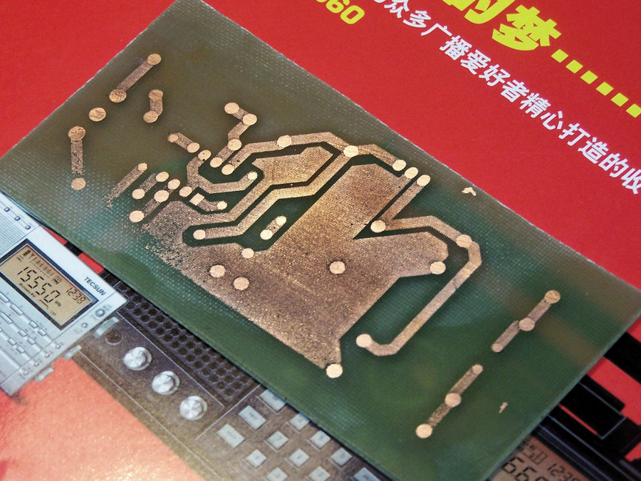

 楼主| 发表于 2011-12-17 19:36 | 显示全部楼层
回复 36# chier
    我倒是没有改变原有的转速,只不过按照WLDEXUP 的建议多过几次,从相片你可以看到其转印的效果还不错,而且塑封机也保持原有转速可以过相片。

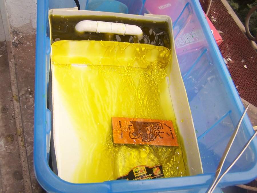

 楼主| 发表于 2011-12-18 14:37 | 显示全部楼层
正在工作中的自制的腐蚀机
大面积覆铜没有设置好,造成原有线路被覆盖。一些线路过腐蚀。

发表于 2011-12-27 21:58 | 显示全部楼层
应该打印全黑的吧,看你好象只有几个点是黑的,其它都是灰色的,全黑应该不那么容易腐蚀掉线路吧。
