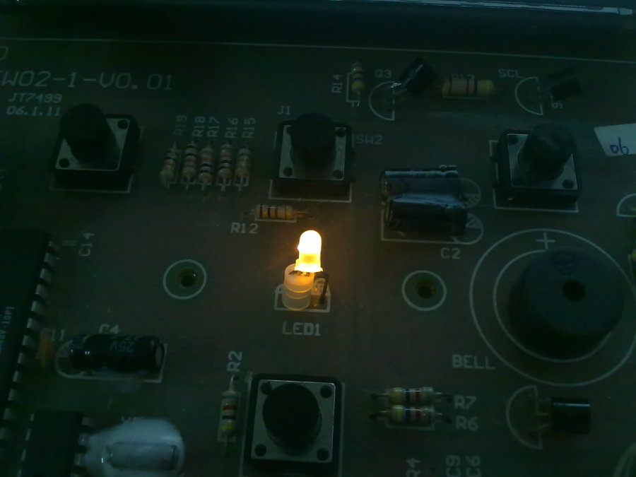

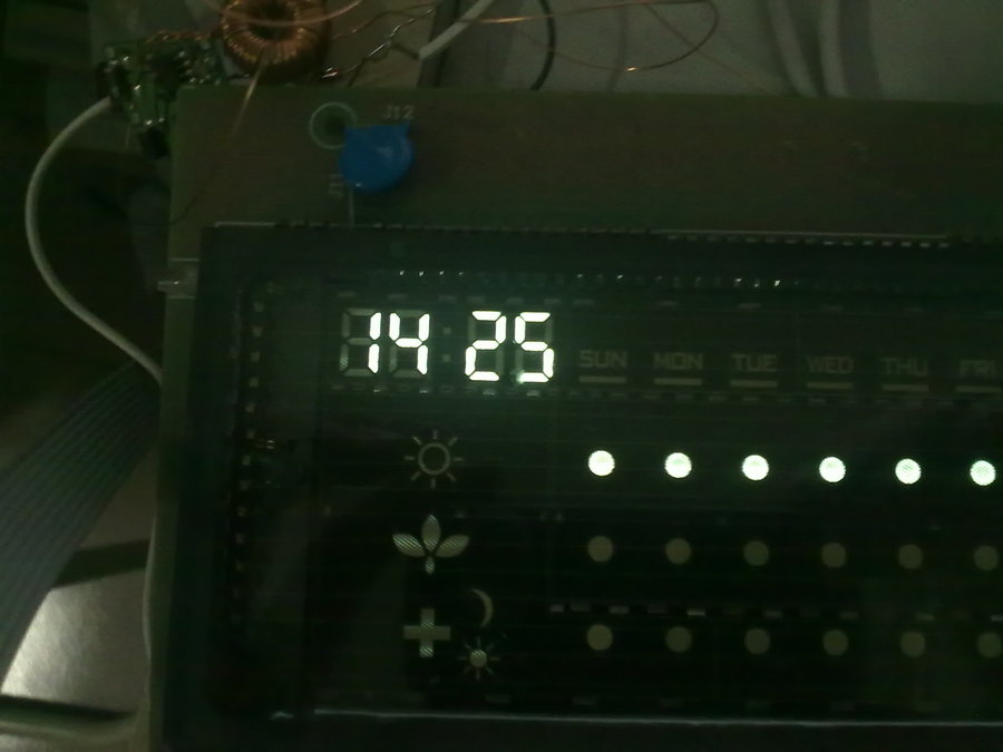

上图先,已经搞定的部分是HT1380时钟和PT6311驱动的LED,还没搞定的是4个按键。。。求高手指点,不是PT6311的矩阵键盘,是4个SW
11.19更新
4个按键搞定,可以调小时和分钟了
固件在10楼
操作方法:默认中间两个键是加和减。最右边的那个键是设置小时和分钟切换键,红色LED亮表示调分,黄色LED表示调时
 楼主| 发表于 2011-11-18 22:35 | 显示全部楼层
放源代码,ICC的。PT6311是在草大侠的基础上改的,HT1380是DS1302基础上改的
ICC_mega16_pt6311_VFD.zip (479.66 KB, 下载次数: 268)

发表于 2011-11-18 23:54 | 显示全部楼层
那个接电要怎么接?5V 12V都要接吗?

 楼主| 发表于 2011-11-19 09:45 | 显示全部楼层
回复 6# leifeng
只需要接5V,上面的F1,F2是灯丝,VEE是负压,需要-18v~-24v,具体见pt6311 pdf

 楼主| 发表于 2011-11-19 12:42 | 显示全部楼层
VFD.zip (1.7 KB, 下载次数: 246)
可以调时间的固件,有需要再放源码
