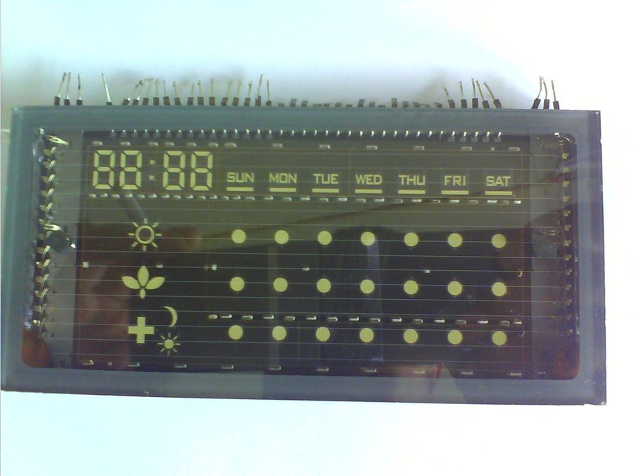

只需要接5V,上面的F1,F2是灯丝,VEE是负压,需要-18v~-24v,具体见pt6311 pdf

屏是什么东东上的?怎么还有花花草草呢?
真是奇特……
发表于 2012-4-6 15:46 | 显示全部楼层
发表于 2012-4-6 15:48 | 显示全部楼层
要是有电路图俺就能把它点亮
 楼主| 发表于 2012-4-6 18:30 | 显示全部楼层
你都把他拆下来了,怎么点亮?你先找到板子的5V输入,再在VFD的灯丝上接交流,就能点亮了
